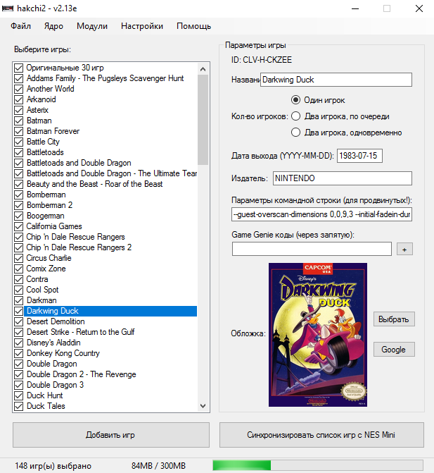

Такое впечатление что он либо устанавливает в hakchi только retroarch hmod без clover app, либо только clover app , без retroarch hmod.
Скачал папку release.zip с последней сборкой retroarch модулей от pcm.
CloverApp.zip перетягиваю мышкой в Hackchi 2.13e. Предварительно устанавливаю retroarch.hmod через меню hackchi.
Чтобы сбросить полностью все настройки и вернуть NES к девственно чистому состоянию, мне нужно куда-то подставлять свой оригинальный kernel? Или программа всё сама делает и удаляется?
terek

QUOTE (linguist @ Пятница, 10 марта 2017, 07:37)
Попробуй так:
1. Удали "Возвращение Джокера"
2. Запусти hackchi, далее МОДУЛИ >> Удалить модули (удаляешь retroarch.hmod)
3. Рестарт hackchi, далее МОДУЛИ >> Установить модули (ставишь retroarch.hmod)
4. Добавляешь "Возвращение Джокера"
В папке user_mods - предварительно должны быть последний retroarch.hmod
Всё должно работать...
