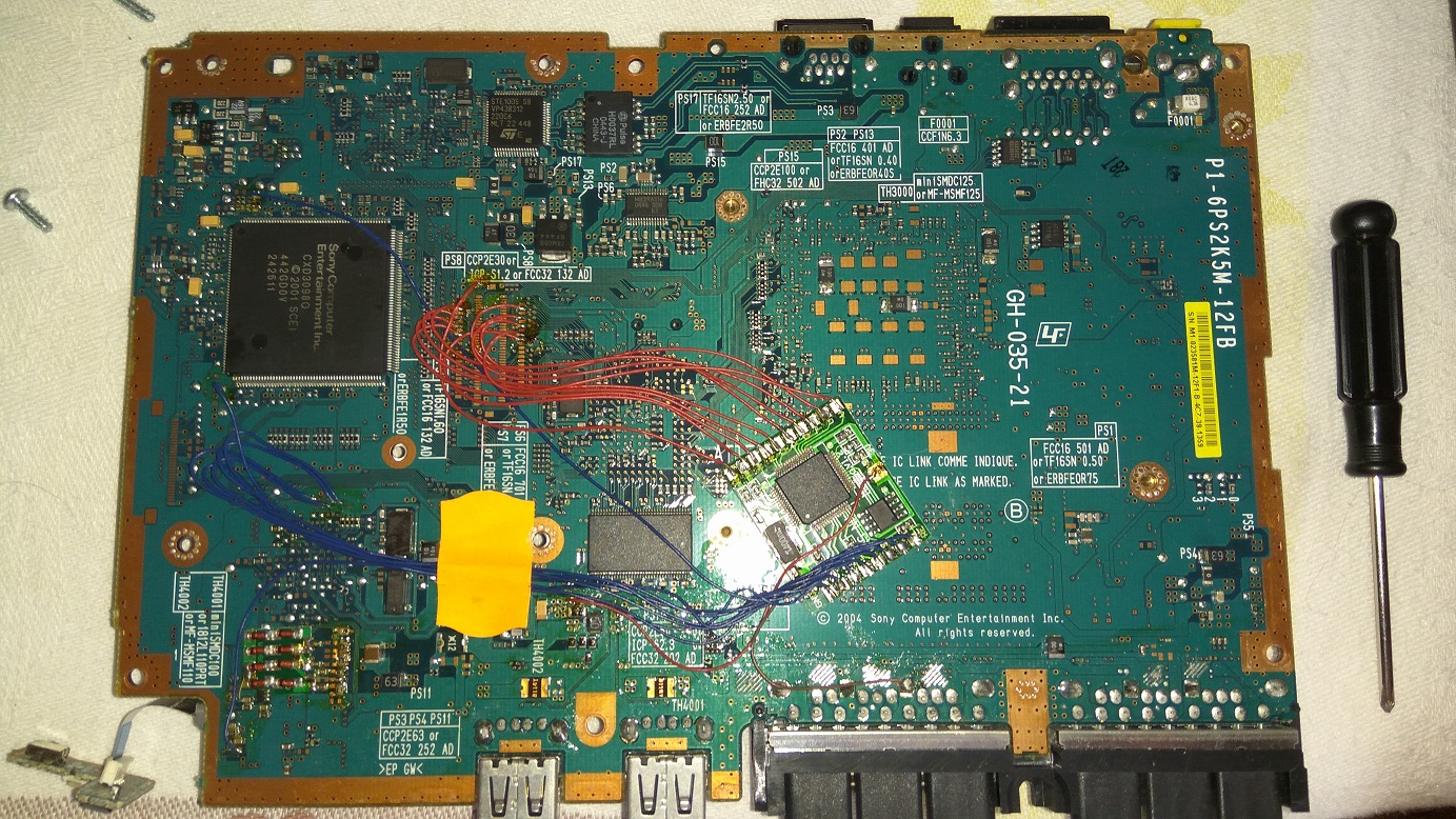

Здравствуйте, требуется замена чипа на Modbo 5.0. Может кто подскажет нужно ли вы выпаивать дополнительную платку от Modbo 1.2 ту, что на фото.
Модель SCPH-70008.
EV1L

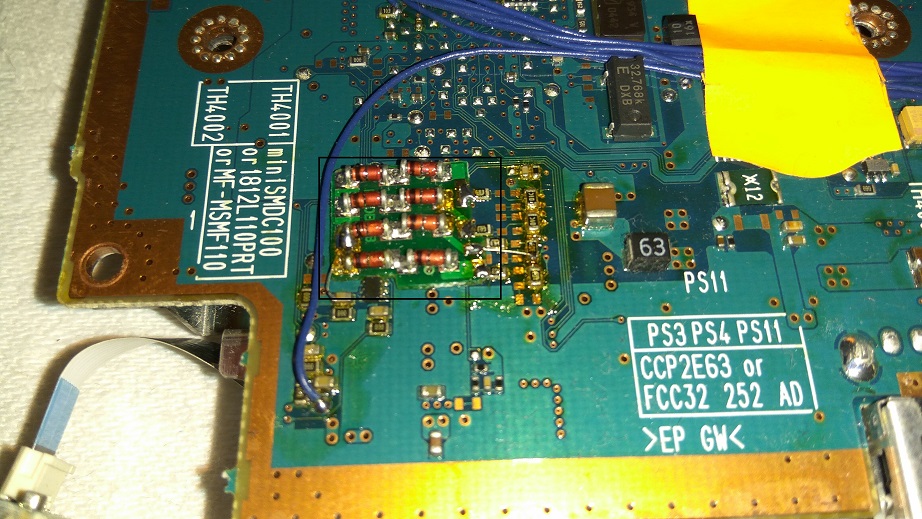

post Воскресенье, 08 января 2017, 14:52
Про двинутый
Сообщений: 239
Регистрация: 22 июля 2013
Пользователь №: 48 163
При переходе на пиратки мы переходим на диски говеного качества и на царапанные болванки.
Если PS2 не может прочитать диск, то она повышает мощность на лазере.
Происходит это до того момента пока не горит лазер или предохрон.
Данная плата защищает от этого превышения, но диски по понятным причинам начинают читаться хуже.
see no evil, hear no evil, speak no evil

EV1L всё верно сказал но насколько это соответствует реальности хз. Не видел ни 1 головы которая была оплавлена кроме как на фотках) поэтому также возможен вариант что сняв защиту у тебя диски начнут читаться быстрее и схватываться тут же.

Это лазерфикс, помогает он процентов на 30...

Всем спасибо, перепаял, платку оставил. Всё работает.

Как помню, не нужна платка для 77ххх. Для 70ххх можно оставить. Вроде бы просто ограничитель скачков напряжения на катушки трекинга?.

QUOTE (Skarfais @ Понедельник, 23 января 2017, 10:19)
откуда скачки напряжения на катушках трекинга?
Ну то от чего линза плавиться. Примеров море.

QUOTE (Frolm @ Пятница, 10 февраля 2017, 21:52)
во-во. верно.
Начудили в 5000х и 7000х моделях.
Драйвер палил линзу в прямом смысле слова.
У меня 7000х валяется с расплавленной линзой

Да ладно, я так первую 50008 убил. Тупо чиповка кривая, но чип никак драйвер не трогает и линзы, чисто софтово подпалил до запаха.

поверь, в свое время мастерские были завалены только 5х и 7х моделями, на замену лазера
Добавлено спустя 14 минут:
Вся беда была в малыше LA6508 (материнки V9-V12), ему понижали с 12в до 5в, хуже начинал читать зацарапанные диски, зато не горели бошки

Горели. Нихрена не помогал лазерфикс любого вида 7k так точно(а на 5K он не нужен особо был) если уже до упора дошёл лазер или диск плохой. Просто шанс меньше и времени эксплуатации на переборе до такого было больше.

Был лазер фикс, а был еще мод с понижением вольтажа на 17 ногу драйвера, вот он помогал
Как это он не нужен был на 5х, все с v9-v12 горело на болванках, защита сони от пиратов

По факту софтово можно сжечь катушки фокуса почти любой консоли, разве что кроме 9к. Возможно только с чипом и на правленном биосе.

Может быть проблемы с нулевым уровень постоянки (тем более, если обе пары катушек горят?).
Диодная сборка тут явно не поможет.
