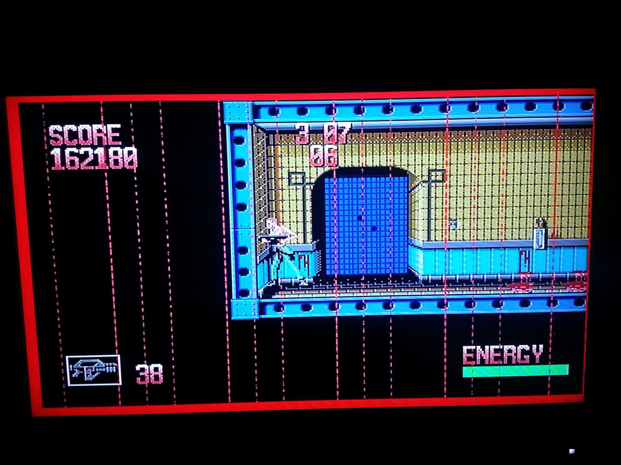

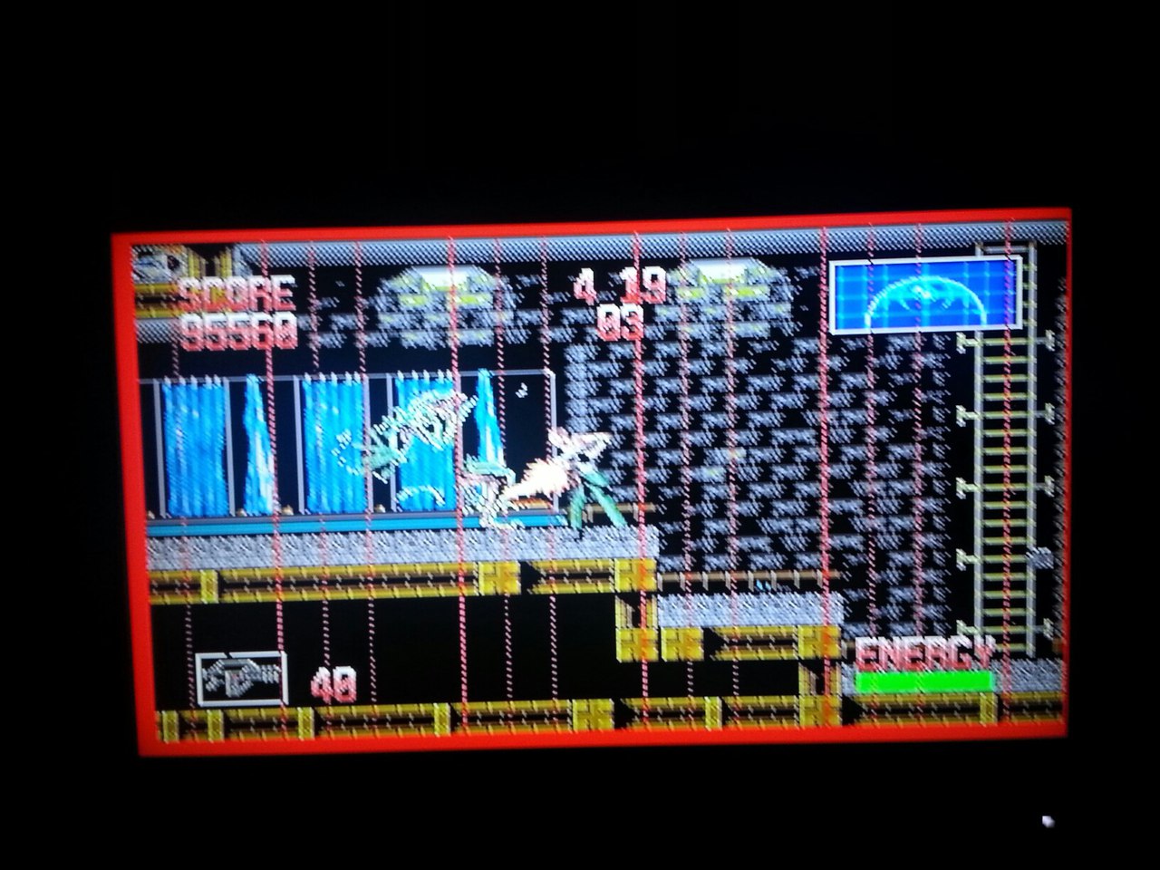

Всем привет! Столкнулся с проблемой, что невозможно поиграть на мегадрайве данной ревизии в Alien 3. Есть пиратский картридж четырехигровка и во время игры появляются всякие глюки, например невидимые препятствия, или платформа может стать неосязаемой (Рипли проваливается сквозь нее) или Чужой может сбить Рипли, она упадет и больше не встанет, так и будет лежать, при этом игра не заканчивается и музыка продолжается. И если долго играть игра вообще виснет и появляются эти ужасные красные полосы (см фото). Думал дело в картридже, но запустил флешкартридж и опять то же самое, перепробовал разные ромы какие только есть, но нормально не поиграть, дальше 4 уровня пройти не могу. Притом другие игры работают идеально. Стал копать, и обнаружил что проблема не только у Чужого, на приставках данной ревизии отказываются нормально работать и такие игры как Red Zone, Zero Tolerance, Duke Nukem 3D.
Кто нибудь еще сталкивался с подобным? Откуда взялась эта проблема и самое главное - как ее решить?

Чота ты или гонишь или у тебя реально что-то с оперативной памятью или где-то обрыв. Самое вероятное место - слот.
Могу эксперимента ради погонять на своей VA1, думаю, что далеко она не ушла, но сомневаюсь.

Только в первых двух ревизиях был такой чип. И у тебя должен быть под платкой с костылем, которая вторым этажом.
В самой первой (у тебя) еще и костыль какой-то с кварцем. У меня вторая. Наверное проблема в нем и есть и это какие-то недокументированные возможности железа позднего. Если их условно выделять, то там прямо значительных изменений было 3-4 и это выяснилось при помощи глючного когда-то флешкаря, который допиливался автором уже в процессе.
Вообще у меня там только пара игр не работала, а в итоге я купил VA5, ибо он хавает ваще всё и ее было не жалко замодить. А вообще я точно помню, что на ней в нее гонял. Значит повезло в тот раз, ну или вовремя дропнул.
