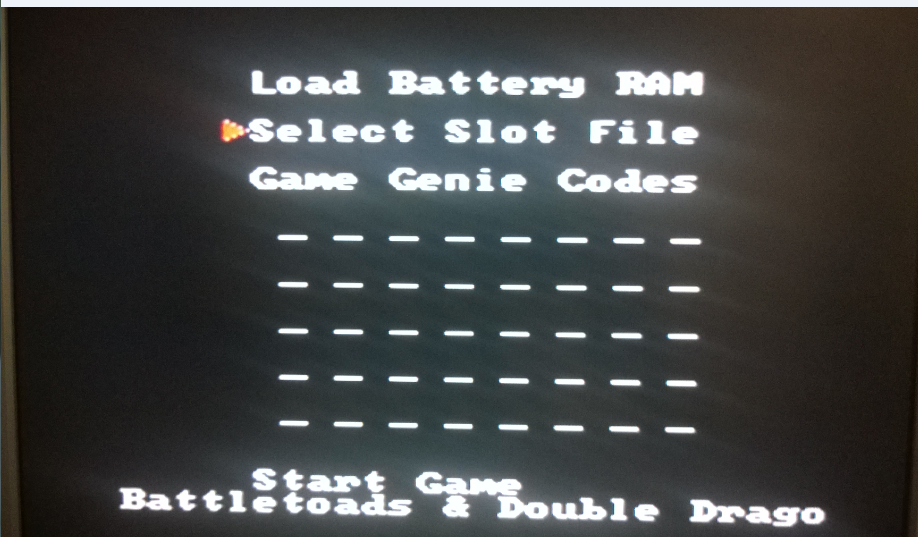

Из архива Powermappers не забываем скопировать папку slots, в ней находится файл сохранений, в окне старта рома выбираем путь к файлу сохранения в папке slots *.pow

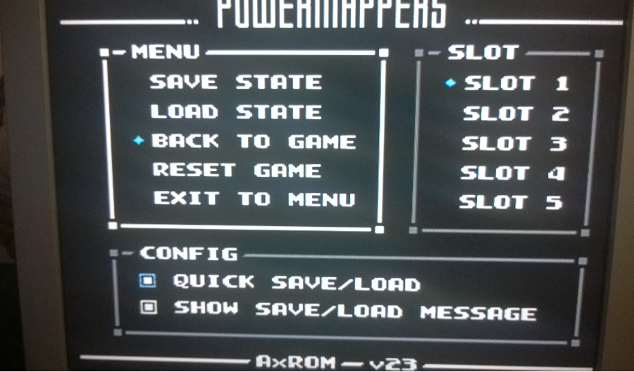

Горячие клавишы при работе с powermappers:
1. select+start - меню (в меню не забудьте поставить галочку Quick save/load)
2. select+A - сохранение
3. select+B - загрузка
