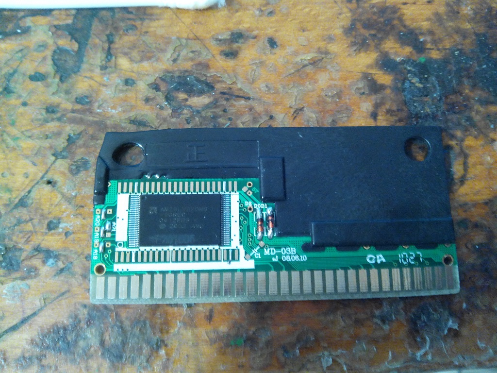

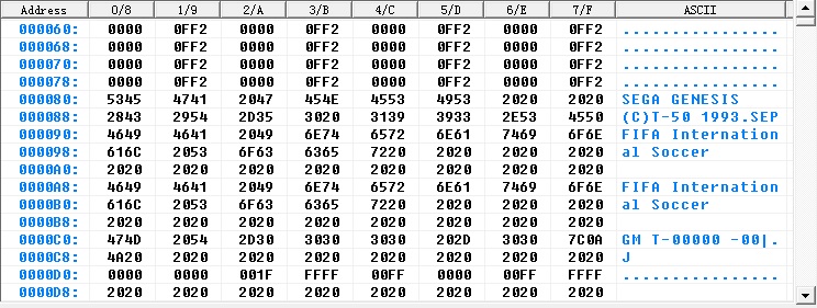

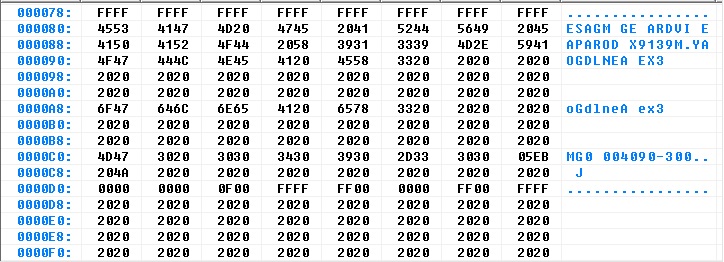

СИтуация следующая есть картридж вот такой и слив с него образ наблюдаем картинку 3. Если скачивать с инета образа не ыважно в каком формате то там где сега и прочие надписи то видим картинку 4 вопрос где взять нормальные бины слитые с каров? или как сконвертировать чтоли в нормальный вид?

aspyd   Skarfais Ты нормально считал. Тебе нужно просто By...   Пятница, 24 февраля 2017, 17:03
Skarfais   aspyd Спасибо что ответил) я в проге от программат...   Среда, 01 марта 2017, 23:37
aspyd   Вот так для HEX-редактора WinHEX. File => Откры...   Суббота, 04 марта 2017, 09:15
Skarfais   Спасибо большое!   Суббота, 04 марта 2017, 19:47
Skarfais   С 010 Editor не проканало. а с винхексом всё зара...   Среда, 15 марта 2017, 16:25
