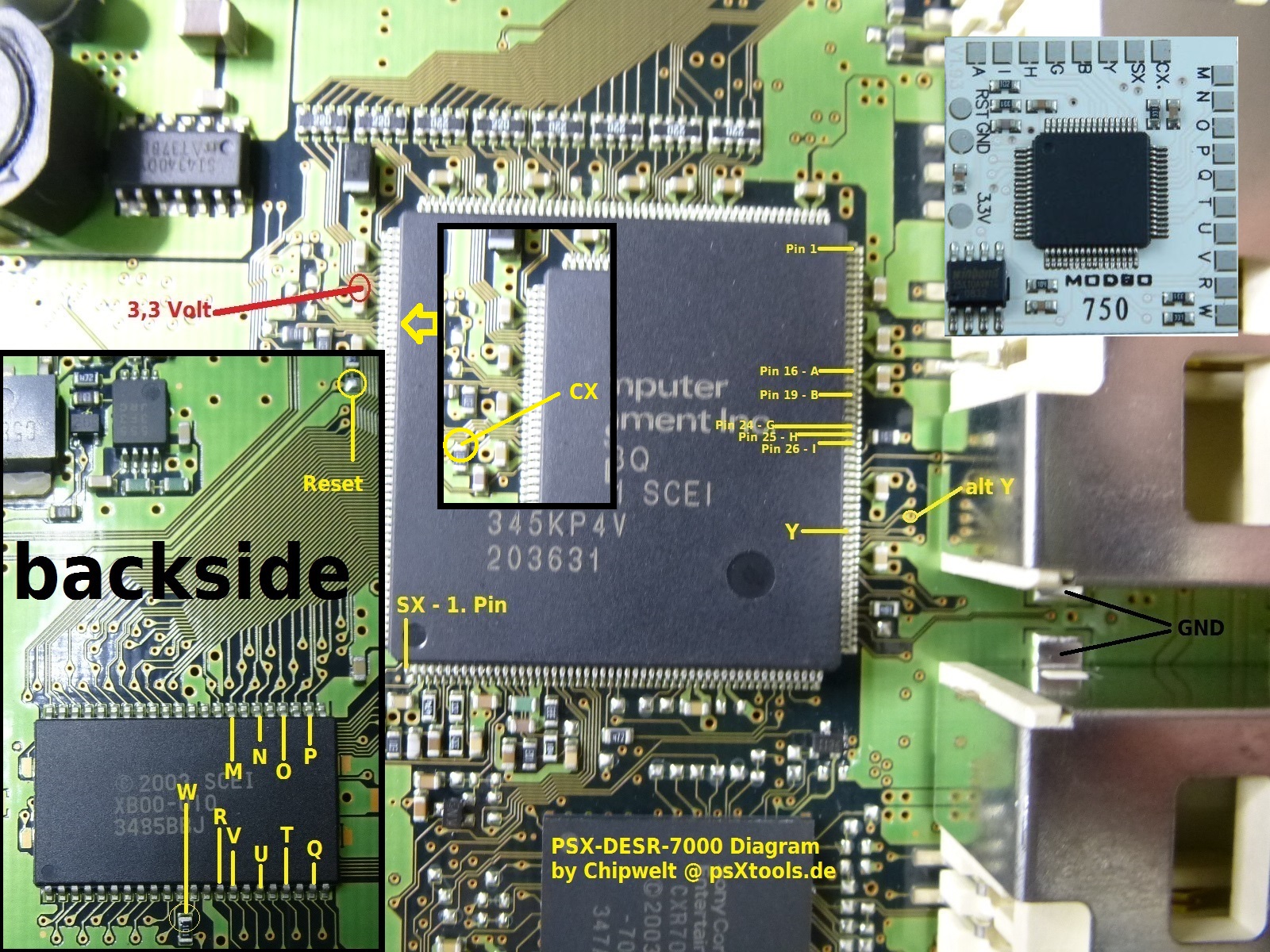

похоже парень с видео смог установить модчип на PSX,кто нибуть может обьяснить как он это сделал,и работает ли XMB меню при установленном чипе? он не показывает этого на видео,у меня есть такая же модель PSX как на видео
Диаграмма распайки

Видимо биос ps2 от DVR мало чем отличается и загрузка будет работать ибо чип стартует первым. А что неясно то? Диаграмма есть, чипуй и вперёд.

почитай это все вопросы отпадут,если кратко после чиповки и софтмода она ничем не будет отличаться от PS2 FAT в плане запуска игр

Только на 7000й работает? Другие не проверялись, или там все по другому устроено?
