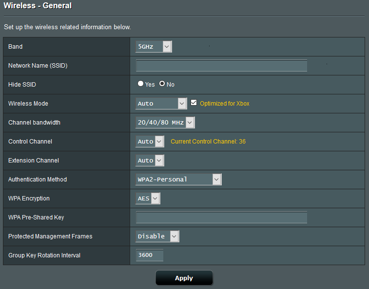

с того что создал сеть где только 5ггц и свич ее не видит. Телек, комп, иксбокс, ноут, и пачка разных телефонов видят прекрасно.
Я выше запостил вам скрин со свичом и 5ГГц сетью

QUOTE (Lirato @ Воскресенье, 19 марта 2017, 01:31)
стоит AES пробовал менять типы шиврования не помогает. Роутер Apple Time Capsule.
Если у кого-то работает в 5ггц оч. рад за вас) Но проблемы с wi-fi у консоли есть.
post Воскресенье, 19 марта 2017, 09:34
Отправлено #244
Сообщений: 30 246
QUOTE (leven @ Воскресенье, 19 марта 2017, 18:21)
В соответствии со стандартом IEEE 802.11i при использовании протокола защищенного беспроводного доступа WPA (Wi-Fi Protected Access) применяется временный протокол целостности ключа TKIP (Temporal Key Integrity Protocol), а при использовании протокола защищенного беспроводного доступа WPA2 применяется защищенный стандарт AES (Advanced Encryption Standard).
WPA2-PSK использует AES
WPA-PSK использует TKIP
Только в самых древнючих роутерах нет поддержки протокола WPA2-PSK.

QUOTE (leven @ Воскресенье, 19 марта 2017, 09:21)
Ну так может вопросы не к свитчу, а к вашему роутеру? Ни у кого нет проблем, а у Вас они есть - странно не находите? Сегодня специально проверил на другом роутере - всё работает 2,4 и 5,0 полностью исправны. Единственная проблема с WiFi у консоли это проседания фреймрейта(косяк ОС - поправят в следующем обновление - оф.инфа от Нин). Что же касается расстояния - через 2 бетонные стены связь с роутером без антенн держит и не рвет на 2.4(2 деления), через одну стену держит на 5,0(1 деление). Так же для ознакомления рекомендую почитать про стандарт 5,0 и его сертификацию в России, а так же отличия от стандарта в США.
В вашем случае рекомендую канал роутера поставить в авто или использовать первые 4 канала в списке при условии что ваш роутер забугорного происхождения а не РСТ. Так же рекомендую сменить страну в настройках.

-Для финальных стандартов 802.11n/ac допускаются либо Open, либо WPA2+AES. Все другие комбинации дадут соединение 54 Мб/с. А WPA к тому же уязвим.
-Иногда бывают проблемы с 12, 13 каналами (в 2,4 ГГц).

QUOTE (konfu @ Воскресенье, 19 марта 2017, 10:52)
помогло) на 36 канале 5ггц завелся.
Но сигнал все равно хреновый, и тут уже роутер не виноват.
