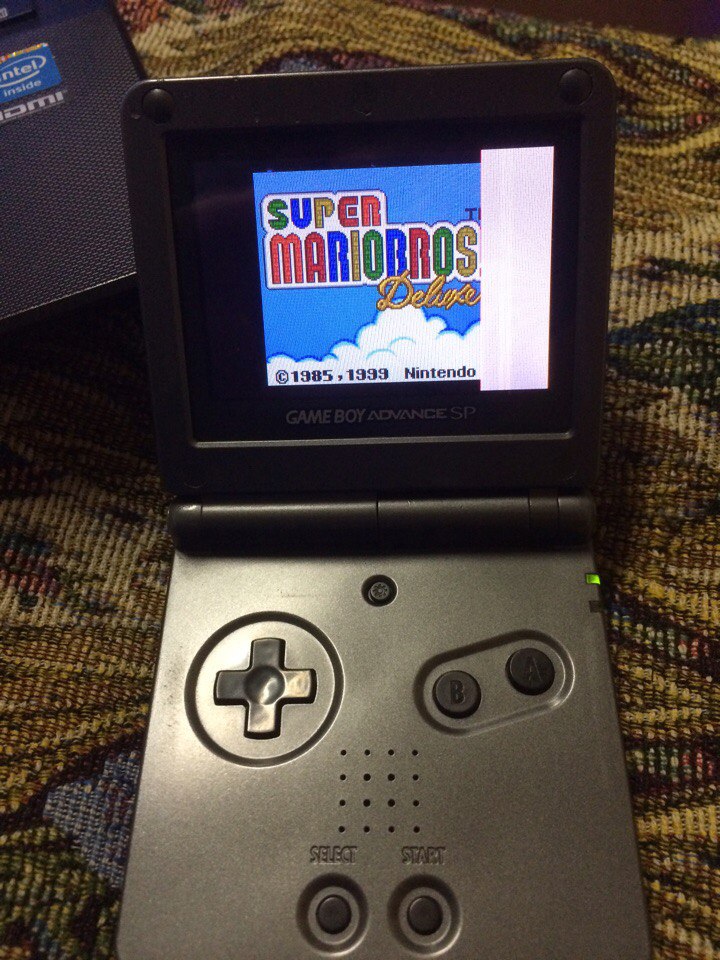

Ну дык, шлейф поди отошел просто! Надо его поправить и все ОК станет

QUOTE (vladis25 @ Понедельник, 13 марта 2017, 22:09) я перебирал его, шлейф протирал, без результата -------------------- PS3 Slim 2008a;

чет мне кажется, что при сборке шлейф дисплея был где-то поврежден тут только один вариант - подкидывать еще один и смотреть его поведение Сообщение отредактировал alias1093 - Понедельник, 13 марта 2017, 22:13 -------------------- deleted

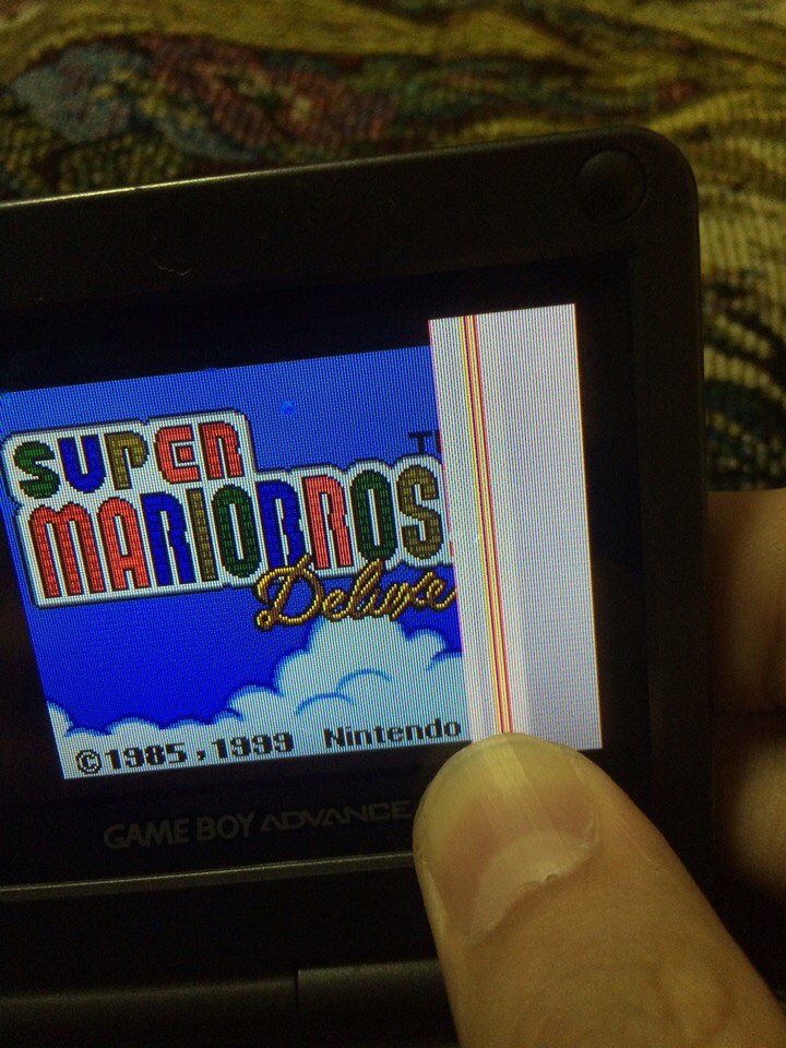

что интересно, то что при надавливании местами проявляется изображение, хотя шлейф на подходе к матрице никаких повреждении не имеет. Заметил то что именно надавливая на заднюю часть проявляется

Вроде это лечится пропаиванием контакта шлейфа с контактами экрана (паяльником поводить). Могу ошибаться, т.к. такой способ видел только для старых гбоев.

QUOTE (EV1L @ Вторник, 14 марта 2017, 22:48) Добавлено спустя 1 минуту: QUOTE (Bonch @ Вторник, 14 марта 2017, 23:33) Вроде это лечится пропаиванием контакта шлейфа с контактами экрана (паяльником поводить). Могу ошибаться, т.к. такой способ видел только для старых гбоев. да, про старые тоже видал, но и м этим попробую тоже Сообщение отредактировал Danilka - Среда, 15 марта 2017, 11:37 -------------------- PS3 Slim 2008a;

Частичное изображение, пожалуй это проблемы с матрицей а не шлейфом. Битая не много, или с дешифроторами внутри.
