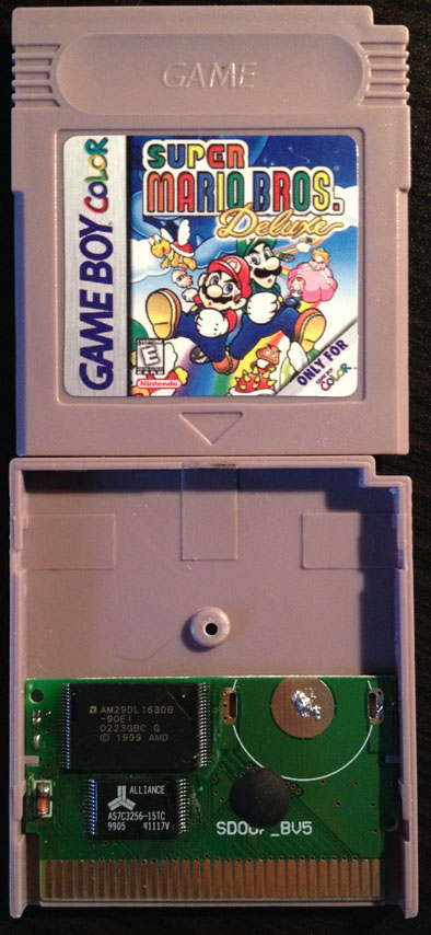

Купил картридж на Али - Super Mario Deluxe GBC. Не работают сохранения. После вскрытия выяснилось, что отсутствует батарейка. Подпаял таблетку на 3В. Сохранения все равно не работают. Диод, который слева, живой. Пробовал менять полярность, ничего не изменилось. Хотя и так понятно, что в центре минус, тот который уходит на крайний правый контакт.
Подскажите, куда еще посмотреть? Или такой карик и все бесполезно?

alias1093   глянь даташит на флешку Посмотри, не заземлена ли ...   Пятница, 07 апреля 2017, 08:15
folklor   alias1093 Спасибо. Даташит скачал, но если честно ...   Пятница, 07 апреля 2017, 10:50
alias1093   Проверять надо судя по даташиту 11ю ногу (#WE) Он...   Пятница, 07 апреля 2017, 16:08
folklor   Нога припаяна. На землю не коротит. Уходит на 3-ю ...   Пятница, 07 апреля 2017, 17:59
