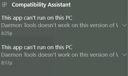

Сто лет как забыл про виртуальные приводы, да вот случилось, что понадобилось смонтировать старую игрушку для PC Engine. С музыкой. И тут я с удивлением для себя открыл, что ни одна из известных программ для создания виртуальных приводов на Win 10 тупо не работает. Ни Daemon Tools, ни Алкоголь (который даже встал криво и теперь не желает удаляться), ни Power ISO, ни что бы то ни было ещё. Задача элементарная - смонтировать файл .cue Винда по умолчанию умеет монтировать ISO, но мне нужна именно музыкальная .cue. Чем это можно сделать?

QUOTE (TwilightWolf @ Среда, 12 апреля 2017, 13:34)
Демон отлично работает. Может версию посвежее надо?
Да вроде самая свежая... Даже сама винда орёт, что софт несовместим

QUOTE (Kagerou @ Среда, 12 апреля 2017, 17:37)
https://www.daemon-tools.cc/rus/products/dtLite - попробуй отсюда скачать. У меня на десятку ругалось очень давно, на самом старте. Обновился и теперь полет нормальный давно уже.

QUOTE (Hickname @ Среда, 12 апреля 2017, 14:34)
creator update ставил? Он ломает совместимость с кучей софта...
Даже не знаю что это такое %) Обновления включены, естественно, винда лицушная, но кроме этого не знаю ничего и ничего особого на винду не накручивал.
Добавлено спустя 24 минуты:
QUOTE (TwilightWolf @ Среда, 12 апреля 2017, 13:41)
Помогло и не помогло одновременно smile.gif Вернее, не помогло совсем, но решение нашлось в процессе. Я тупо снёс свою версию, потом снёс SPTD драйвер и поставил то, что по ссылке выше. Ребутнулся. Заработало. Я так понимаю, что собака порылась именно в SPTD драйвере. Который и был старый. Всё, всем спасибо за помощь.
