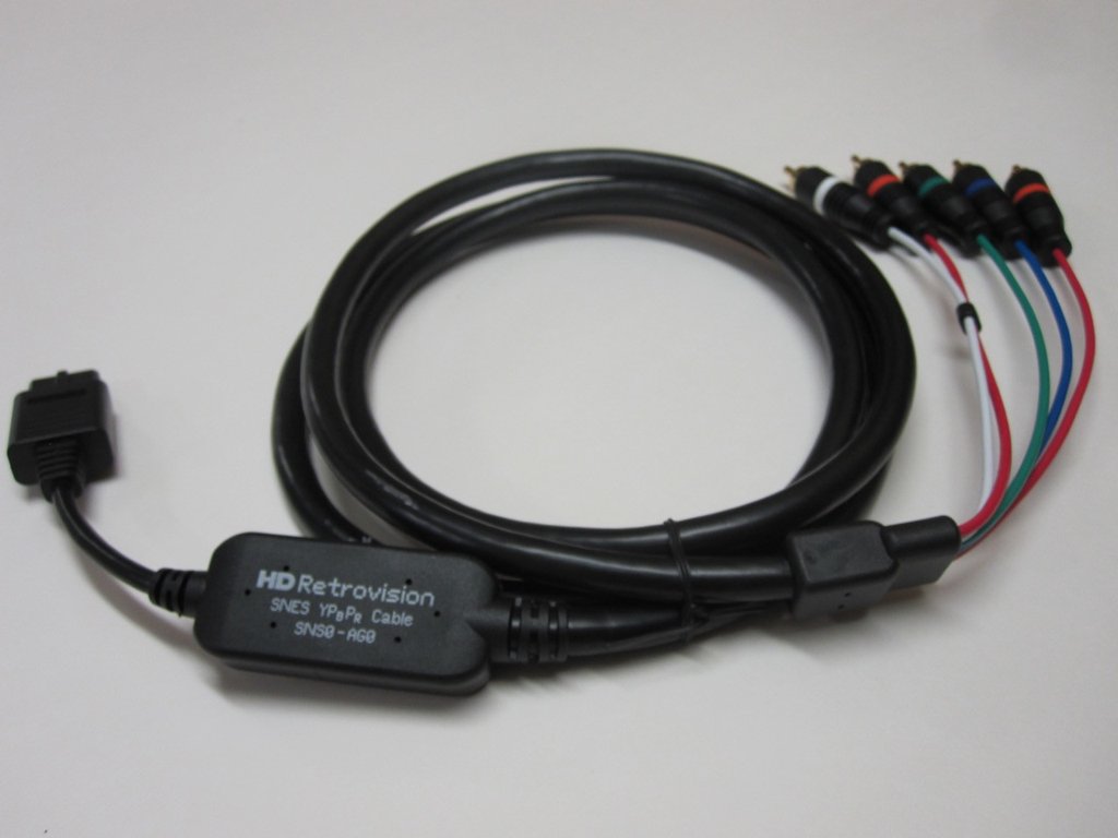

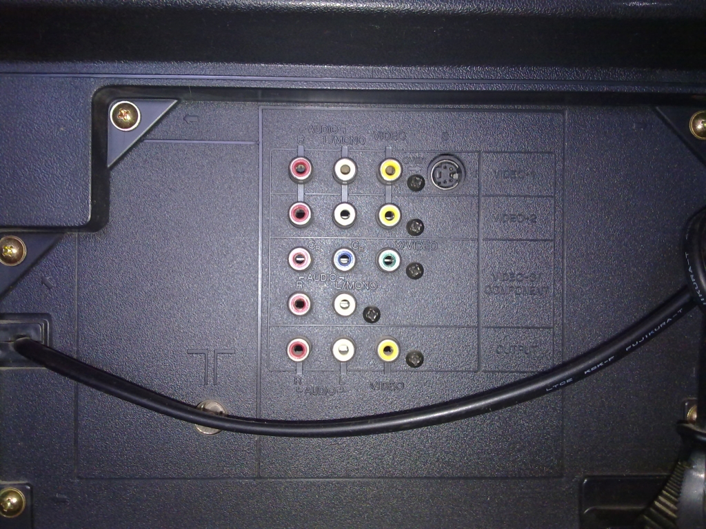

Задался вопросом получить наилучшее качество картинки на моей SNES PAL версии (SNSP-001A), и обнаружил в сети интересный кабель от HD Retrilovosion - SNES YPbPr Component Cable. В связи с этим у меня вопросы к знающим форумчанам: действительно ли этот кабель так хорош и выводит изображение на заявленный производителем уровень? работает без всяких там модов и дополнительных приблуд? и где его найти (б/у или новый)? Его нигде нет, даже на eBay! Может есть какие-то аналоги? Scart в качестве альтернативы можно не советовать, у меня нет на телевизоре этого разъема, так же и S-video - он занят. Телек - JVC HV-29LPZ.

В этом кабеле для SNES встроенный конвертер. Лучше купить SCART кабель (только качественный) + SCART-YPbPr конвертер (либо в HDMI), ты к нему хотя бы сможешь подключать другие консоли через SCART.

У SNES нет "родного" RGB кабеля. Был только японский JP21, но там распиновка другая. У тебя на фото кабель от европейского GameCube (PAL), RGB сигнал которого - барабанная дробь - совместим с NTSC-консолями от Nintendo: N64 (mod), SNES/SFC, NES (mod). Для европейской SNES нужен европейский RGB кабель, либо модифицировать американский/японский.
Кстати, эти компонентные кабели (HD Retrovision) как правило для NTSC SNES, если не указано другое.

Тебе нужен SCART RGB кабель для PAL SNES, который в свою очередь можно хоть в YPbPr, хоть в HDMI конвертировать. Либо кабель HD Retrovision, но тоже для PAL SNES, т.к. он не может быть универсальным. Но первый вариант более гибкий в плане возможностей.
