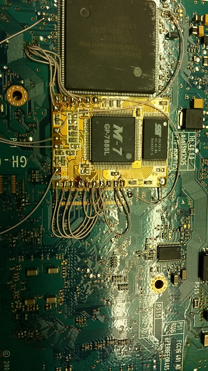

Здравствуйте! Есть такой вопрос.
У меня теперь есть PS2 фатка, не чипованая. И есть PS2 slim с чипом, но она проблемная, диски не крутит, когда включаешь, привод барахлит, что то там шуршит как будто вызывает сатану. Разобрал и включил. Бошка с лазером упирается в конец и шаговый двигатель не останавливается а продолжает работать. Вычитал что это 100% драйвер (микросхема), перед этим пробовал ставить целиком весь привод от PS2 slim NTSC (у меня PAL), наверно это было неправильно, не знаю, но результат тот же. Потом всё таки поменял драйвер. Толку ноль. Да и потом видимо уже лазер сдох. И устал ч возиться с этим.
Так вот, что хотел спросить, можно ли пересадить чип с слимки в фатку? Чип M-7 GP-788SL

"Можно, но не нужно" smile.gif На моей пс2 фат при покумке как раз М7 был. Но я перепаял его на Mars HD. Благо эти чипы стОят копейки. Имхо, лучше купит другой.

А разница какая в чипах? Просто м-7 же есть уже.
Ну и вот вопрос: как куда его припаивать то вообще?

посмотри информацию по установке чипа по модели платы, а не по модели консоли.

QUOTE (GunGrave33 @ Четверг, 22 июня 2017, 14:05)
Вот сейчас вообще ничего не понял
Ревизию платы материнской узнать Вам нужно,а уже по ней искать диаграмму подключения к ней чипа,я как то чиповал сам xbox первый,нужно иметь не просто базовые навыки паяльного дела,но и еще паяльник с соответствующим жалом,меленько там все,думаю на соньке еще мельче!

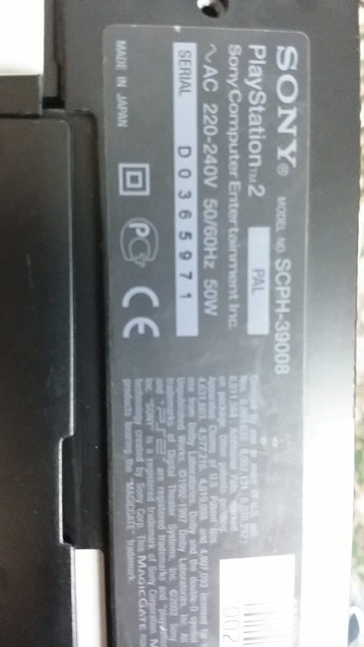

Ребят, извините. Я́ тупой. Где ревизию смотреть?

Тут посмотрите!
