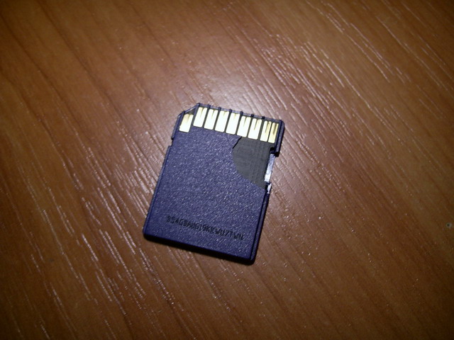

Приключилась со мной история начну с начала =)
Как-то раз я стал счастливым обладателем GP2X и на следующий день купил карточку 4 гигабайта. Читалась в джипишке без проблем. Попробывал соединить с компом(SD) тоже без проблем и читает и записывает. Но через пару недель вдруг он перестал записывать через джипишку(пишит параметр задан не верно) на следующий день я купил карт ридер. В карт ридере эсдешка читается без проблем. В один прекрасный день(по-началу) ко мне приехал племянник и конечно он попросил порубаться в джипишку. Я ему дал и ушёл по делам. Придя я увидел что он вынул карту из джипишки и отломил от неё кусочек(тот что рядом с Lock и лок тоже отломил)(я удивляюсь как ему в репу не дал). Сразу я решил проверить карту. Вставил в карт ридер и к моему удивлению она читается(но счастье было не долгим), но она не записывается дело в том что карт ридеру кажется что включён Lock(повёрнут) и он отказывается на неё писать. К моему счастью джипишки обсалютно по... повёрнут Lock или нет =). Но джипишка к компо не конектится(писал об этом в начале) и мне приходится соединять NAND память, а потом на джипишке копировать на SD. Вопрос как мне подрубить к компу SD через GP2X если она пишет(при записи) Параметр задан не верно. Слышаль есть прога для исправления таких глюков и прошу мне её предоставить.

Всё решил наконец и делюсь решением.
GP2X коректно почти всегда работает с картами до 1 гигабайта если у вас карта 2 гигобайта то заполнив половину при подключение через USB винт вам скажет параметр задан не верно короче надеюсь профиксят в следующих прошивках.
А теперь на счёт карты =). На месте лок я вставил кусочек спички и заклеял клеющей лентой. Всё прекрасно работает в любом карт ридере.
