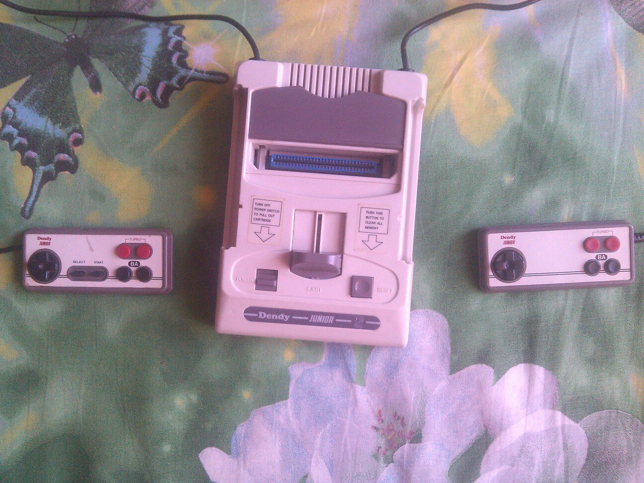

Здравствуйте добрые люди,извените а вам на ремонт можно будет выслать денди джуниор,кто этим занимается если конечно то отзовитесь и пишите,помощь очень нужна,так как я не силен в этом и сам браться не решился.Она работает все,там джоистики встроеные просто и я решил по чистить ее ,разобрал,сделал все,собрал и все.Просто как будто стрелка вверх зажалась и больше нечего.Расскажите,какие варианты с ремонтом есть вообще и еще,хотел спросить,сразу же можно ее будет в нтсц перевести,она в пале работает просто,буду ждать ответа,я оплачу работу,если кто знает в чем проблема и ее можно устранить и по возможности(не обязательно) установить нтсц в место пала, спасибо заранее,жду ваших советов,предложений и вариантов wink.gif wink.gif wink.gif lol2.gif lol2.gif

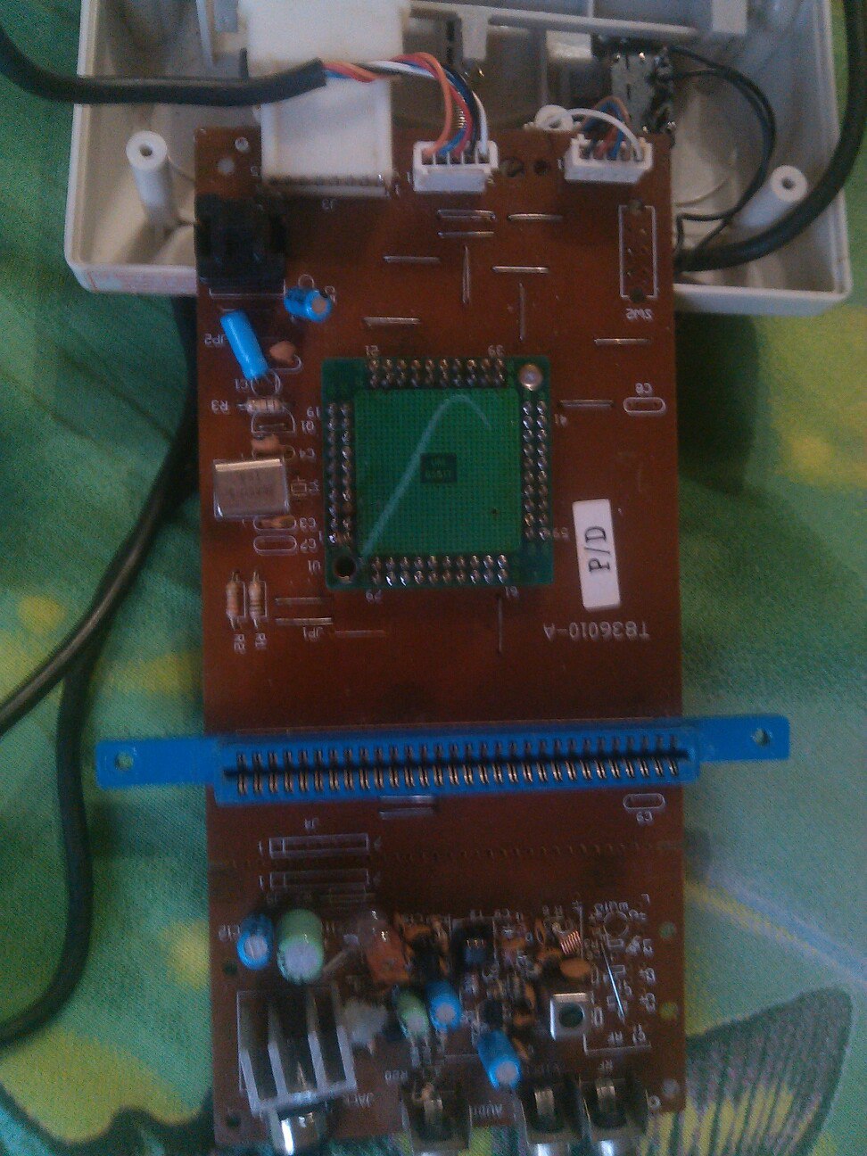

джои возможно в плату не той стороной воткнул и все. Пробуй переткнуть

пробовал по всякому,там я заметил один из штекеров на которые джои содяться как не много болтается,типо отошел чуть от платы чтоли,понесли меня руки блин в нее,все ок было....

Если от платы пайка отошла значит пропаять надо .Сфотай сами разъемы со стороны пайки.

Извините,я на фотик фоткал,чтобы качество хорошее было,а сюда не загружает фотки с фотика,если есть другая связь с вами по мимо сайта,я скину,глянете может,ну мэйл или вк там. sad2.gif sad2.gif

Где то замыкание в управлении, ищи причину. Отсоедини джои и посмотри, если без них будет так же бежать стрелка, то проблема на плате, если нет, то проблема в соединениях и джое, возможно резинка залипла на контакте или в проводах обрыв.
