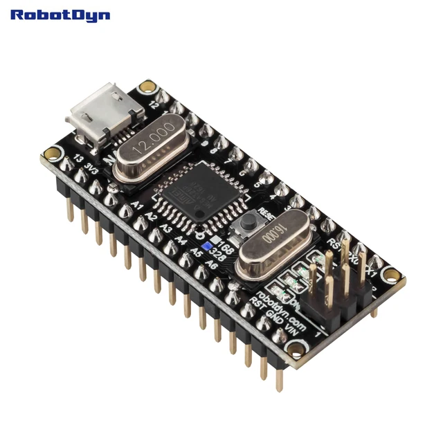

Итак Что нам понадобится:
1) GB ориджинал,покет или колор (может и эдванс но это не точно)
2) Камера конечно же
3) Компьютер с Windows XP
4) Arduino Nano (Если нужна только для данной цели советую взять Нано ибо она дешевле, около 200р на али)
5) Сетевой провод для вашей модели GB (Так же покупается на али цена 50р примерно, обратите внимание на модель)
6) Провод USB-Mini/Micro usb (в зависимости от ардуинки)
7) Паяльник в комплекте с навыками (желательно)
8) Тестер для прозвонки проводов
9) Необходимый софт на компьютере:
а)Софт для работы с ардуино (https://www.arduino.cc/en/Main/Software#)
б)Драйвера для ардуинки CH340G (гугл поиск)
в)Питон 2,7 (https://www.python.org/ftp/python/2.7.13/python-2.7.13.msi)
г)Сам скетч и код разработчика Arduino GameBoy ImageSaver (https://github.com/metheos/GBcamera-ImageSaver)
Имея всё необходимое на руках можно приступать.
1)Устанавливаем драйвер ардуинки CH340G
2)Устанавливаем программу для работы с ардуино
3)Создаём папку для сохранения фотографий (D:\\Downloads\\GB)
4)Подсоединяем ардуинку к компьютеру
5)Запускаем программу для работы с ардуино
6)Заходим в Инструменты и выбираем какая ардуинка (NANO) с каким чипом (328\168) и номер порта (COMxx)
7)Далее заливаем скетч на ардуинку, Файл\Открыть\ArduinoCode (программа предложит помойму переместить скетч в папку, соглашаемся)
8)Нажимаем кнопку "Загрузка", в конце должна появится надпись "Загрузка выполнена"
Более развёрнутое описание по установке и настройке ардуино (http://wiki.amperka.ru/arduino-%D0%B1%D1%8B%D1%81%D1%82%D1%80%D1%8B%D0%B9-%D1%81%D1%82%D0%B0%D1%80%D1%82:start)
9)Берём сетевой провод и разрезаем (примерно 20см хватит)
10)Прозваниваем нужные провода (Если у вас ардуино Уно или Нано v3 то необходимо поменять местами 2 и 6 контакты) и припаиваем контакты к ардуинке
11)Подсоединяем ардуинку вместе с GB к компьютеру
12)Запускаем файл Main, появится надпись Waiting for Print Data
13)Выбираем нужную фотографию на GB нажимаем печать (в конце должна появится надпись Saved image to D:\Downloads\GB\GBimage.BMP)
Если выдаёт ошибку значит плохой контакт у сетевого провода, попробуйте подключать GB и сразу нажимать печать.
Фотографии без проблем редактируются в фотошопе.
