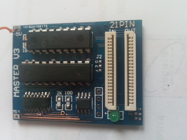

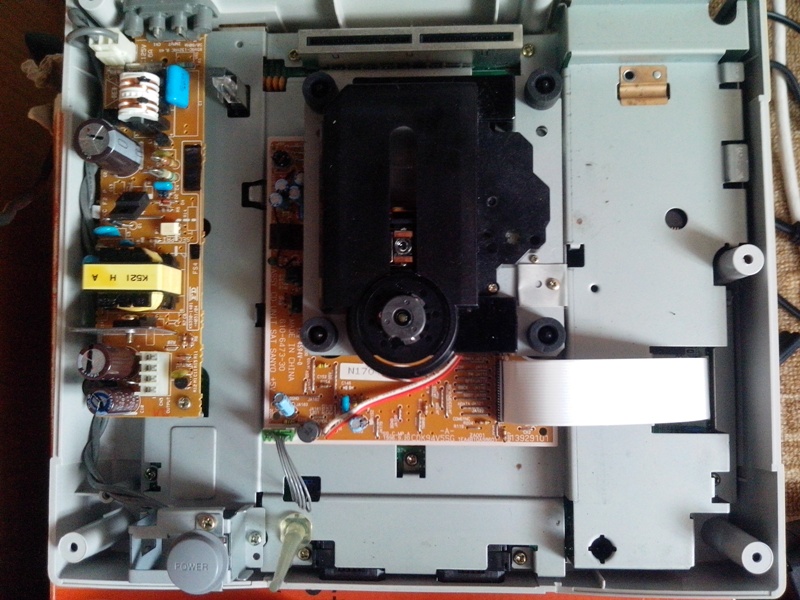

Народ нужна помощь.
Имеится чип (рис.1) нужна инструкция по его подключению
1. Куда втыкать сам чип? в плату сд-рома либо в материнку (рис.2)?
2. От чипа идет один провод (скорее всего питания) так вот куда именно его подключать (рис.3)?

hood   нужна инфа по подключению нижеследующего чипа к ко...   Понедельник, 28 мая 2007, 03:02

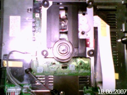

dante1   люди помогите чипануть сатурн, очень нужно! Уж...   Суббота, 09 июня 2007, 20:42
hood   вот мануал для твоей консоли и конкретно этого чип...   Суббота, 09 июня 2007, 23:36
dante1   Только я всеровно непойму на этом мануале все прос...   Воскресенье, 10 июня 2007, 09:42
hood   это мануалы для разных моделей сатурнов. если у тя...   Воскресенье, 10 июня 2007, 09:59
dante1   А что такое 2 с 64 IC PIN и где его прочитать на к...   Воскресенье, 10 июня 2007, 10:11
hood   есть несколько модификаций консоли. на первой стра...   Воскресенье, 10 июня 2007, 10:28
dante1   Судя по картинке то у меня модель 1. это значит на...   Воскресенье, 10 июня 2007, 11:04
dante1   С левой стороны походу чипо совсем нет   Воскресенье, 10 июня 2007, 11:07
hood   какие у тебя кнопки на консоли - круглые или оваль...   Воскресенье, 10 июня 2007, 13:44
dante1   кнопки овальные привод вот   Воскресенье, 10 июня 2007, 14:25
dante1   к сожелению нет цифровика, пришлось делать фотки с...   Воскресенье, 10 июня 2007, 14:35
dante1   тоесть хотел сказать кнопки на консоли овальные   Воскресенье, 10 июня 2007, 14:39
hood   походу у тебя модель 1 и самый трудный моддинг - 5...   Воскресенье, 10 июня 2007, 15:47
