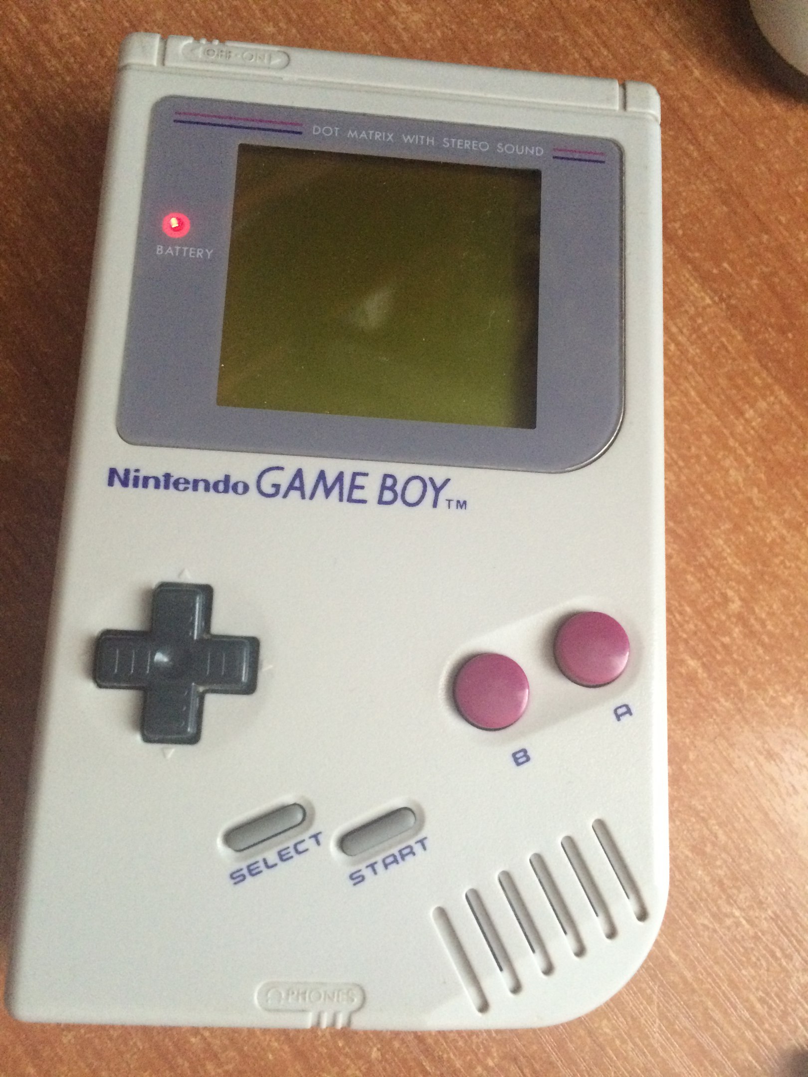

Прикладываю фото для наглядности.
В интернете полно гайдов на случай полос на экране,но по моему случаю ничего. Разобрав геймбой промыл спиртом, а шлейф к экрану,как и по всем гайдам прогрел паяльником. Изменений никаких,всё также - только включается лампочка

Звук при включении есть, в том числе и при вставленной игре? Игру судя по звукам грузит? Если да, то я бы ещё раз разобрать и промыть по-лучше регулятор контраста, капнуть туда спирта и покрутить. Было у меня похожее явление и мне помогло.

Возможно, просто плохо прогрели шлейф)

Нет,звука ни в наушниках,ни в динамиках

что на кварце?
есть нужные частотки для проца?
Как вариант могу предложить GB в донорском состоянии, без экрана
