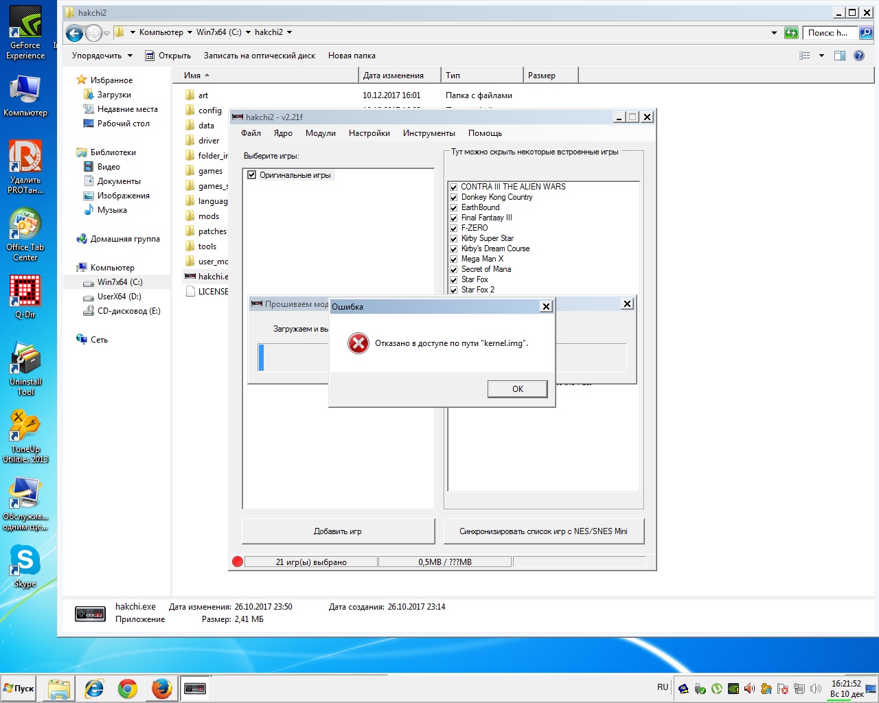

ilia174
post Воскресенье, 10 декабря 2017, 14:28
Отправлено #1038
Сообщений: 3
Регистрация: 10 дек. 2017
Пользователь №: 61 115
Ребята, кто нибудь сталкивался с такой проблемой при перепрошивке? Почему отказ в доступе?
SNESка до этого не перешивалась.

terek
post Понедельник, 11 декабря 2017, 09:42
Отправлено #1040
Сообщений: 4 294
Регистрация: 22 янв. 2006
Из: Петербург
Пользователь №: 14 957
А если Хакчи на диск D:\ закинуть и попробовать. Да кучи от админа запустить.
