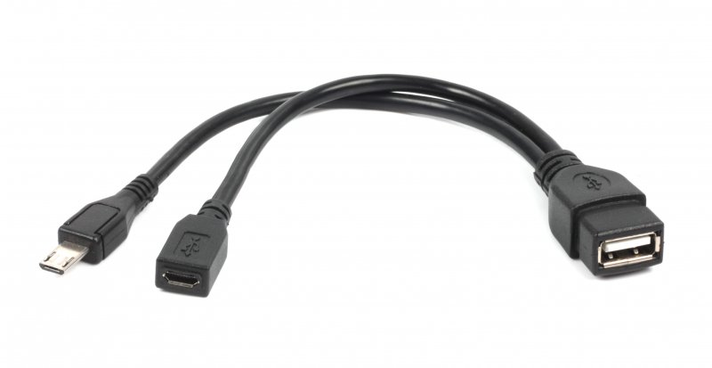

Вопрос по запуску игр с флешки или usb hdd
Вот такой вариант подойдет ?
Дата-кабель USB-microUSB 2.0, 15см Cablexpert с дополнительным питанием, пакет A-OTG-AFBM-04
+ внешний usb бп вроде зарядки от телефона ?
или просто активный usb хаб (с питанием который) ?
Ещё было бы неплохо инструкцию на русском как запускать игры с внешнего накопителя. Почитал, посмотрел видео на английском - вроде все просто, но мб мне так только кажется.
