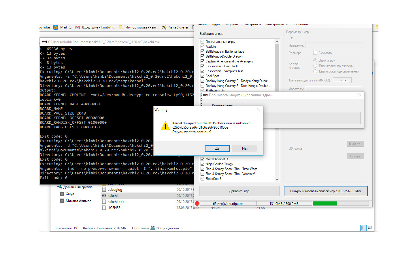

при первичной прошивке выдало. Это нормально?)
У меня Windows 10 Pro. Я согласился, но после этого закинуть игры не получилось. Если без Resetа загружаться - комп не видит драйвера на приставку. С Resetом не запускается установка игр. Что я делаю не так?(((

И да. Драйвера я установил. Сложно их не заметить)
Добавлено спустя 5 минут:
Если не работает - попробуй еще раз)кажется получилось)))

kimbi4
post Пятница, 06 октября 2017, 11:56
Отправлено #139
Сообщений: 8
Регистрация: 16 нояб. 2016
Пользователь №: 56 989
Battletoads in Battle Maniacs у меня работает хорошо. Американка.
Ссылки смотри выше. (РОМ брал из второй раздачи).
По установке в принципе все просто.
Запускаешь программу, добавляешь игры.
Дальше программа попросит у тебя разрешение на первичную прошивку ядра. Разрешаешь. Устанавливаешь драйвер. Затем подключаешь USB к компу. Зажимаешь Reset и включаешь переключатель POWER. Держишь Reset секунды 3-4. После этого приставка определяется как устройство и начинает прошиваться. У меня выскочила ошибка MD5 (неизвестный образ), но все нормально прошилось. После отключаешь приставку и заново подключаешь USB, включаешь POWER и все. Игры записываются и играешь)
