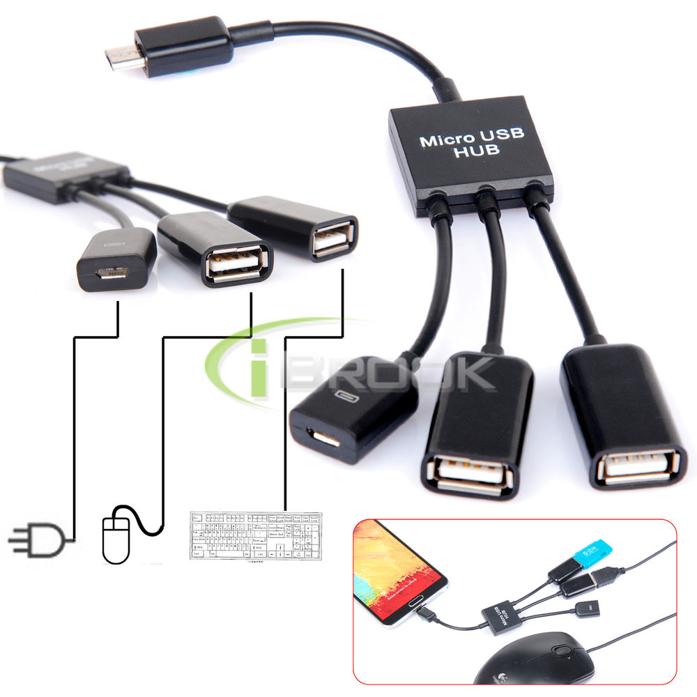

Мужики, те кто установил память от USB флешек, сможете проверить запуск игр от sony playstation 1, на примере игр большого размера и установив их через hakchi2 без сжатия? (так как большинство игр в сжатом виде-архиве не запускаются, но некоторые рипы стартуют и из архива). Как считаете еще, будет ли работать переходник такого типа Кабель OTG Cablexpert micro USB-USB ?
P.S. для запуска игр PS1 нужно через hakchi2 установить модуль _km_pcsx_rearmed_neon_12_16_17.hmod и в командной строке к игре /bin/bin /... или же /bin/iso /... поменять на /bin/pcsx /...

Такой точно работает

а на али ссылка есть? или по каким словам искать?

QUOTE (Natsumetm @ Сегодня, 09:51)
QUOTE (kampiler @ Сегодня, 10:11)
Господа гуглите вот это. Продаётся почти на каждом углу) и не надо али экспресс мучить.
Ginzzu GR-564UB (хотя мб кому конструкция непонраву)
