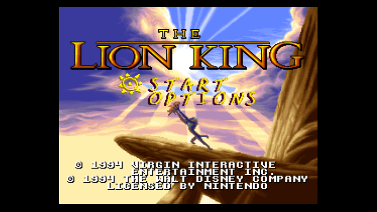

Заметил забавную особенность. У эмулятора в параметрах командной строки включаются различные фильтры. И там больше комбинаций, чем нам дают штатными методами.
Вот режим 4:3:
Вот CRT фильтр:
А вот их комбинация - сглаживание, но без сканлайнов:
Последний вариант мне больше всего нравится. Хотя тут многие кричали, что сглаживание не любят.

лучше как раз сканлайны без сглаживания) на мазню (любую) смотреть - чем лучше зрение, тем сложнее.

А как включить сглаживание без линий?

Да. Мне тоже последний вариант изображения больше всех понравился)
