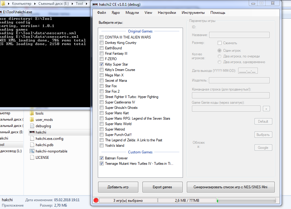

Попробовал сделать всё как в версии HakchiCE 1.0.1 в известном видео, где выполнен перевод того, как устанавливать снес на флешку. Попробовал другую флешку. Результат тот же, загружаются оригинальные игры с самой прошитой приставки, то есть флешка горит, но похоже, что не от приставки, а просто через переходник. Она горит и при выключенной приставке. Может быть переходник виноват.
Кстати не нашёл в этой версии Хакчи пункта о включении с USB.
