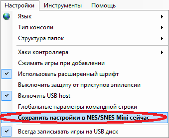

QUOTE (Stroke @ Сегодня, 19:35)
При запуске консоли с установленной Хакчи2 она вообще не обращается почему-то к флэшке.
и настройки сохранял с подключенной снеской?
ощущение, будто настройки не были сохранены на снес, поэтому и не идёт обращение к флэшке hmm.gif
Stroke
post Суббота, 09 марта 2019, 12:07
Отправлено #2522
Сообщений: 641
Регистрация: 30 окт. 2006
Из: Дальний Восток
Пользователь №: 18 741
Такое я точно не делал.
Честно говоря, я ни во что не поиграл так, чтобы что-нибудь потерять, т.е. сейвы и т.п.
Спасибо большое за подсказки!
