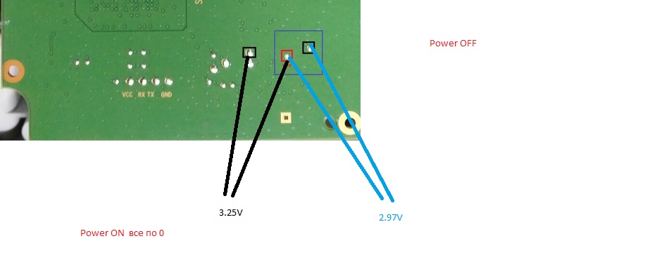

QUOTE (terek @ Вторник, 14 мая 2019, 22:17)
Без включённого power, с воткнутым usb 5v.
Замыкание контактов - и будет включением. Может у тебя шлейф от переключателя навернулся, он не очень надёжный, если его перетыкать.
Если есть мультиметр - замерить напряжение на этих контактах при включённом и выключено power. Я уже забыл, давно ковырялся.
Замыкал эффекта нет , замерил мультиметром при выкл Power -3.2В,при вкл -0.диод не горит

QUOTE (Kioto86 @ Вторник, 14 мая 2019, 16:59)
ну там должно быть 3.2v при включении.
Тогда шлейф и питание в порядке... не знаю в чём проблема.

Kioto86
post Среда, 15 мая 2019, 18:51
Отправлено #2626
Сообщений: 8
Регистрация: 13 мая. 2019
Пользователь №: 66 571
Kioto86
post Четверг, 23 мая 2019, 05:34
Отправлено #2627
Сообщений: 8
Знакомый "электроник" прозвонил "Мат.плату" моей снесушки и констатировал что все звониться до "камня",но от камня ничего. Пусть покоиться с миром. sad1.gif hmm.gif innocent1.gif
MAN-biker
post Четверг, 23 мая 2019, 10:27
Отправлено #2628
Коллекционер игр
Сообщений: 266
Регистрация: 16 мая. 2003
Из: Моск. обл., г.Мытищи
Пользователь №: 2 264
QUOTE (Kioto86 @ Четверг, 23 мая 2019, 05:34)
Грусть-печаль, но ты это... не выбрасывай её. Можно в теории и чип перепаять, да и на запчасти... И корпус как донор для какого-нить Ретропая и иже с ними подобными можно прикрутить.
