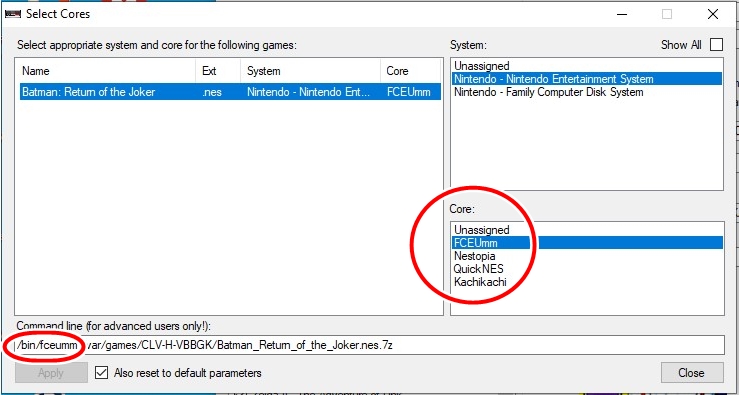

QUOTE (BF3000 @ Четверг, 05 сентября 2019, 12:56)
Т.е. как перекинуть работу ретроарчу понятно, а вот как ещё дополнительно задать конкретный эмулятор - нет.
Например вот так:

QUOTE (poostoon @ Пятница, 13 сентября 2019, 13:13)
Например вот так:
Уже разобрался как это делать ручным редактированием строки запуска, но вот должен же был быть способ попроще.
Ну и да, FCEU рулит.
Проблемы с тормозами решились только в ней.
