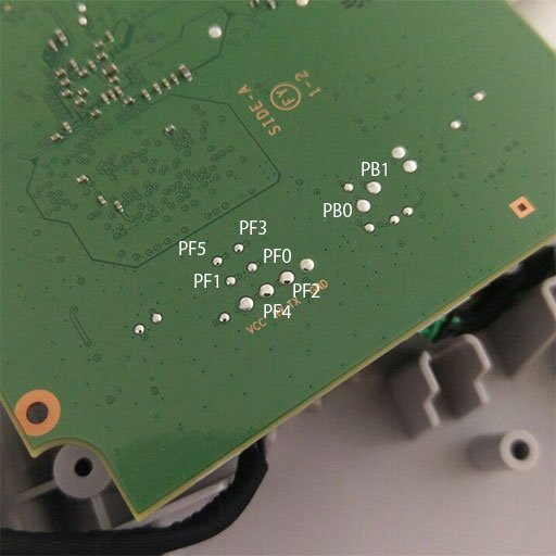

Благодаря своим особо прямым рукам сорвал пятак PF5 https://pbs.twimg.com/media/DLrT8F_UQAAtM63.jpg?name=orig
Никто не подскажет, куда ещё можно запаяться, чтобы не колупать переходное отверстие с микроскопом, которого у меня нет?

QUOTE (Radjah @ Пятница, 06 августа 2021, 13:04)
Соболезнования.
У самого недавно отвалился пятак под кнопку [R] на джойконе Nintendo Switch, тоже не знаю куда подпаяться, схемы не нашел.
