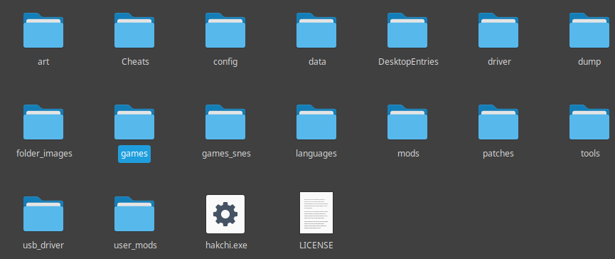

terek
post Четверг, 06 февраля 2025, 12:22
Отправлено #2815
Сообщений: 4 289
Регистрация: 22 янв. 2006
Из: City 178
Пользователь №: 14 957
QUOTE (macha0n @ Четверг, 06 февраля 2025, 09:56)
Скопировать папки, которые там?
У тебя в каталоге с прогой hakchi2 есть папка "games", в которой и лежат игры.
macha0n
post Четверг, 06 февраля 2025, 12:41
Отправлено #2816
Сообщений: 227
Регистрация: 30 сент. 2017
Из: Москва, Юг
Пользователь №: 60 356
QUOTE (terek @ Четверг, 06 февраля 2025, 12:22)
Это понятно, я не совсем понял, как пошагово сделать так, чтобы заново не пришлось всю процедуру со SNES Mini по новой делать. Чтобы просото всё открылось и я бы докинул файлы, которые нужны.
Добавлено спустя 3 минуты:
У меня папка games вообще пустая

Cluster
post Четверг, 06 февраля 2025, 12:55
Отправлено #2817
Сообщений: 6 651
Регистрация: 01 мая. 2005
Из: Электросталь
Пользователь №: 12 933
QUOTE (macha0n @ Сегодня, 13:41)
Если портативная версия программы, то просто скопировать на новый компьютер всю директорию с программой.
Если версия с инсталлятором, то скопировать на новый компьютер всё содержимое директории "hakchi2" (она обычно в "Моих документах").

terek
post Четверг, 06 февраля 2025, 17:11
Отправлено #2819
Сообщений: 4 289
Из: City 178
QUOTE (macha0n @ Четверг, 06 февраля 2025, 12:41)
Если бы было понятно, то не было столько вопросов.
Естественно в папке games лежат все игры и структура папок... если нет доступа к старой папке содержащей игры - то добрый вечер.
Вот если бы был ярлык в меню консоли открывающий Retroarch, в котором ты просто указал путь к папке с ромами... тогда можно было бы просто по ftp скидывать новые ромы.. или на карту при наличии SD мода.
