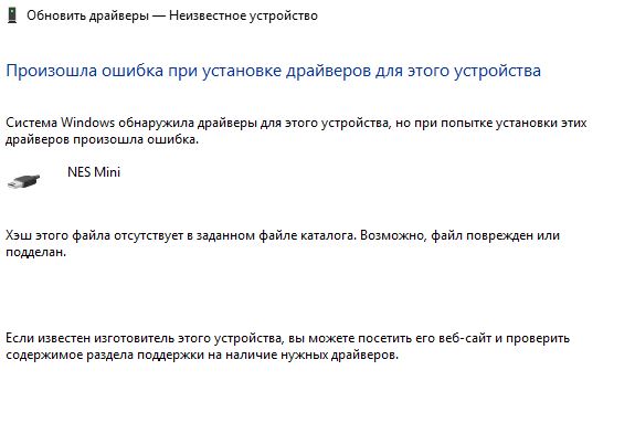

В диспетчере устройство совсем ничего? Тогда скорее всего дело в проводе/разъёме.
Диспечер видит устройство, но у него отсутствует драйвер. Я добавил скрин.
Добавлено спустя 9 минут:
QUOTE (MrJackpot @ Воскресенье, 08 октября 2017, 04:19)
Устройство комп видит... Не ставится драйвер для Snes mini. (Win 10 64bit) Что делать, подскажите?
Попробовал вручную драйвер поставить, выдало ошибку:
Сообщение отредактировал MrJackpot - Воскресенье, 08 октября 2017, 04:44

Значит всё-таки видит smile.gif Надо думать, почему драйвер не встаёт... Какая винда? Можно попробовать "Zadig"...

QUOTE (MrJackpot @ Воскресенье, 08 октября 2017, 12:53)
(Win 10 64bit)
А у тебя отключена проверка не подписанных драйверов ??
У меня такая же петрушка была на 8.1 Пока не отключил обязательную проверку подписи драйвера, они ни в какую не вставали...

QUOTE (Mavr @ Сегодня, 05:26)
Да, все дело было в проверке подписи драйверов. Отключил, все заработало. Спасибо)
