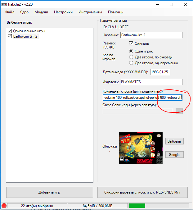

QUOTE (Larinskii @ Сегодня, 16:53)
как тогда джима на снес мини запустить не с родного эмулятора а с ретроарча?
при добавлении рома в командной строке к нему дописать " --retroarch" (без кавычек).

Deliruum
post Вторник, 10 октября 2017, 16:35
Отправлено #488
Сообщений: 46
Регистрация: 06 июня 2017
Из: Самара
Пользователь №: 59 205
QUOTE (Larinskii @ Сегодня, 17:22)
а можете подробнее рассказать?
Как то так:Присоединённое изображение
