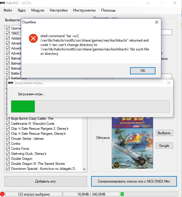

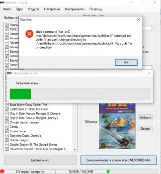

post Четверг, 12 октября 2017, 13:16
Отправлено #584
Сообщений: 2
Регистрация: 12 окт. 2017
Пользователь №: 60 488
Добрый день.
В новых версиях программ при синхронизации игр в NES mini вываливается следующая ошибка -
это началось с версии хакчи 2.21 такие дела.
Буквенное обозначение версий программ менялось, думал поправится, результата нет по этому сообщаю.
Спасибо.
Сообщение отредактировал TIS - Четверг, 12 октября 2017, 13:18

Cluster
post Четверг, 12 октября 2017, 14:15
Отправлено #586
Сообщений: 6 658
Регистрация: 01 мая. 2005
Из: Электросталь
Пользователь №: 12 933
QUOTE (TIS @ Четверг, 12 октября 2017, 13:16)
Добрый день.
Спасибо.
Это madmonkey намудрил, сейчас буду разбираться...
Добавлено спустя 42 минуты:
Исправил.
Сообщение отредактировал Cluster - Четверг, 12 октября 2017, 14:58
