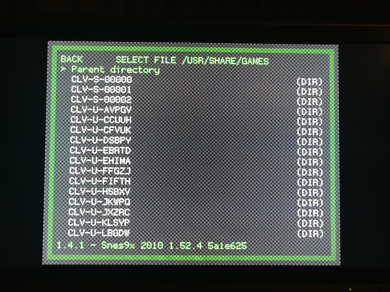

Народ помогите разобраться
Поставил через Hakchi 2.20 мод RetroArch 1.0 со всеми модулями
+ поставил программу RetroArch для меню
В RetroArch выбрал Load core - SNES9x
Load content - Start directory
и там у меня много букв и цифр (строк 50 наверное), а игр своих подгруженных не вижу
Хотя их в приставке более 100 штук

QUOTE (SraceR @ Четверг, 12 октября 2017, 23:36)
это не строки а папки, в каждой папке лежит игра в сжатом формате и иконка с превьюшкой на эту игру что отражается в меню эмуля плюс файл настроек

QUOTE (riga @ Пятница, 13 октября 2017, 00:17)
