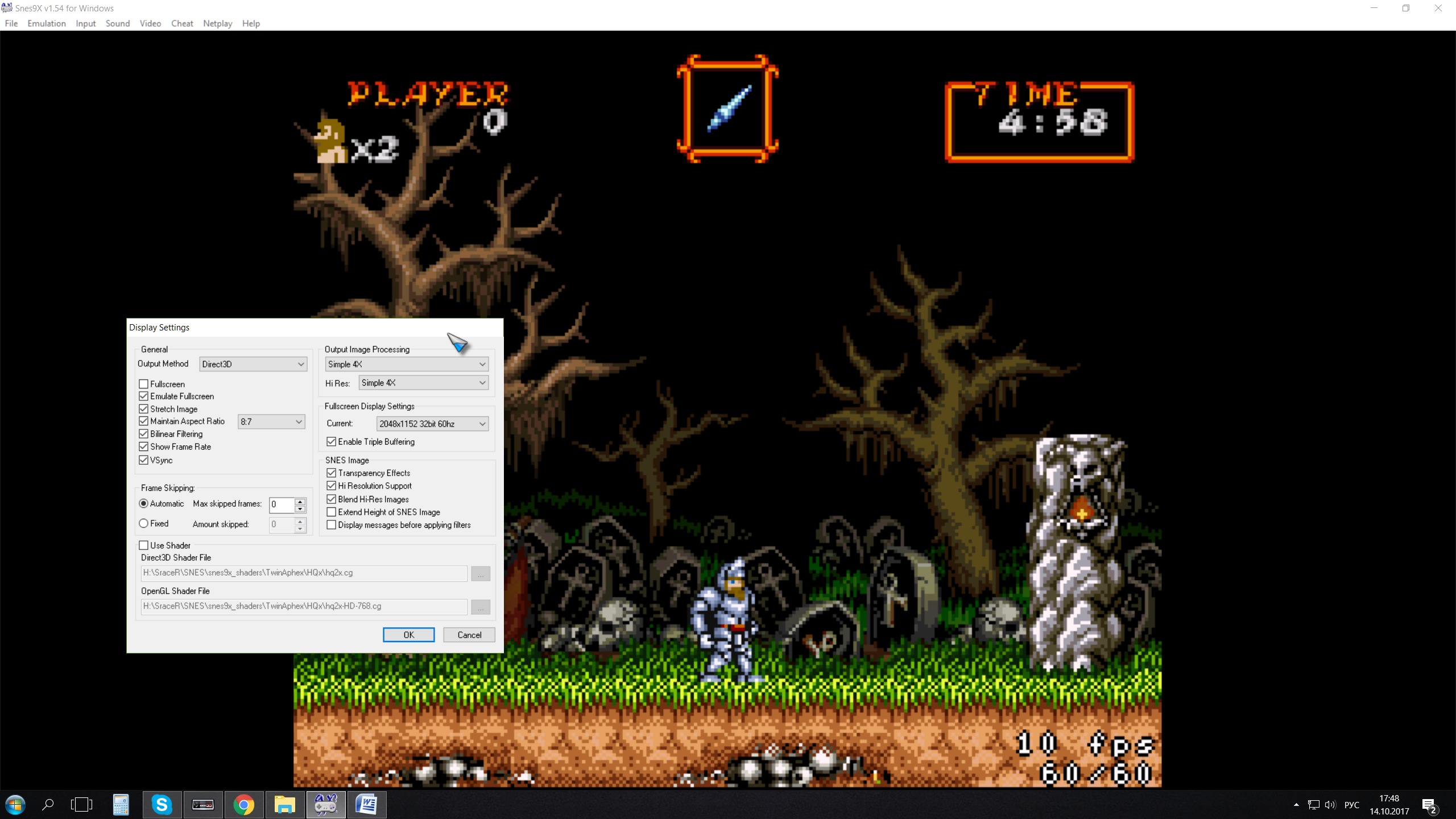

при использовании модуля snes9x 2010
не увидел в настройках как сделать сглаживание
типа как BRZ 2x на компе когда вообще пикселей не видно и фильтры HD делаю очень четкой картинку
вот пример стандарт и полный HD (сглаживание в 6 раз)

А с чего ты взял что оно там должно быть? Откуда на арме и манли внезапно возьмется Direct 3D? Все что есть - билинейная фильтрация, сканлайн оверлей и несколько шейдеров разной степени паршивости. Шейдеры даже в трехкраном проходе просаживают фреймрейт ниже плинтуса. Чудес врядли будет.
OpenGl или DirectDraw также не прикрутить?
дело не в методе вывода картинки а в сглаживании
А щас то что не так? Картинка с фильтрами в разы приятнее чем каша на приведенном скриншоте.
не получилось прикрепить с фильтрами - прикрепил только без фильтров
Добавлено спустя 2 минуты:
QUOTE (SraceR @ Суббота, 14 октября 2017, 19:15)
вот HD
https://yadi.sk/i/1CZ9Q2CO3NkV8b
