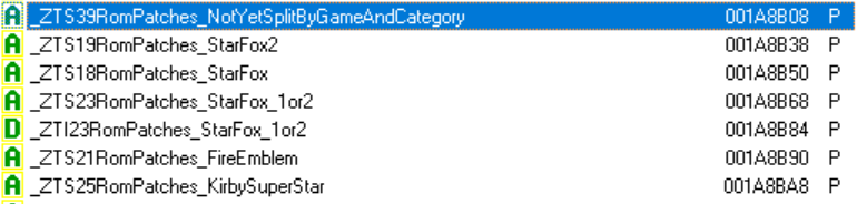

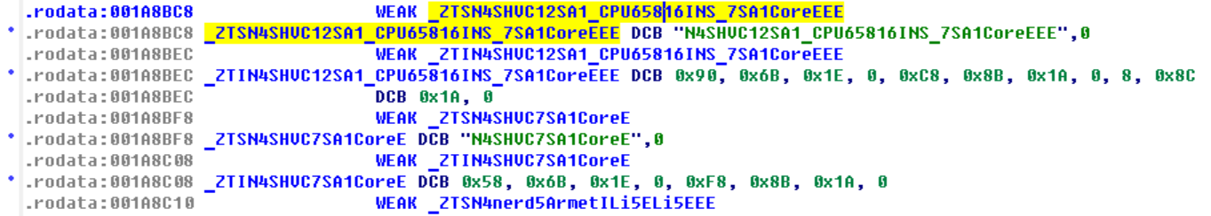

Хм, за 12 лет уже забыл дизассемблер, тыкаюсь как слепая мышь в IDA, но тут явно патчи на Кирби и SA1.

А ведь действительно, надо было сразу искать в бинарнике по слову "patch" smile.gif
Только судя по их названиям, далеко не все нужны для работы игры. Некоторые делают защиту от приступов эпилепсии, например.

С 3D12 и 4512 в бинарники патчи видно, их смысла трогать, как я понимаю нет, это конкретные патчи на конкретные игры. Или там тоже чип?
C SA1, как я понял нас интересует отключения патча для Кирби, но чтобы остальные патчи SA1 накатились.
Что особенного в FireEmblem, что на нее отдельный патч?
Самым гемороем могут стать патчи NotYetSplitByGameAndCategory, там возможно придется методом тыка подгонять.
Такие пачти в коде не ведут ни к чему хорошему, есть опасность, что не получиться сделать универсальный патч и если бинарно пропатчить файл эмулятора, то одни игры запустятся, а другие перестанут.
3D12 и 4512 тоже используют SuperFX.
Помимо Kirby там ещё есть Super Mario RPG, тоже с SA1, но отдельного патча для неё нет. Это объясняет C7 при установке preset ID от Kirby в SMRPG: эмулятор патчит то, что патчить не нужно.
Про Fire Emblem: Monshō no Nazo я вообще никакой информации я не нашёл
