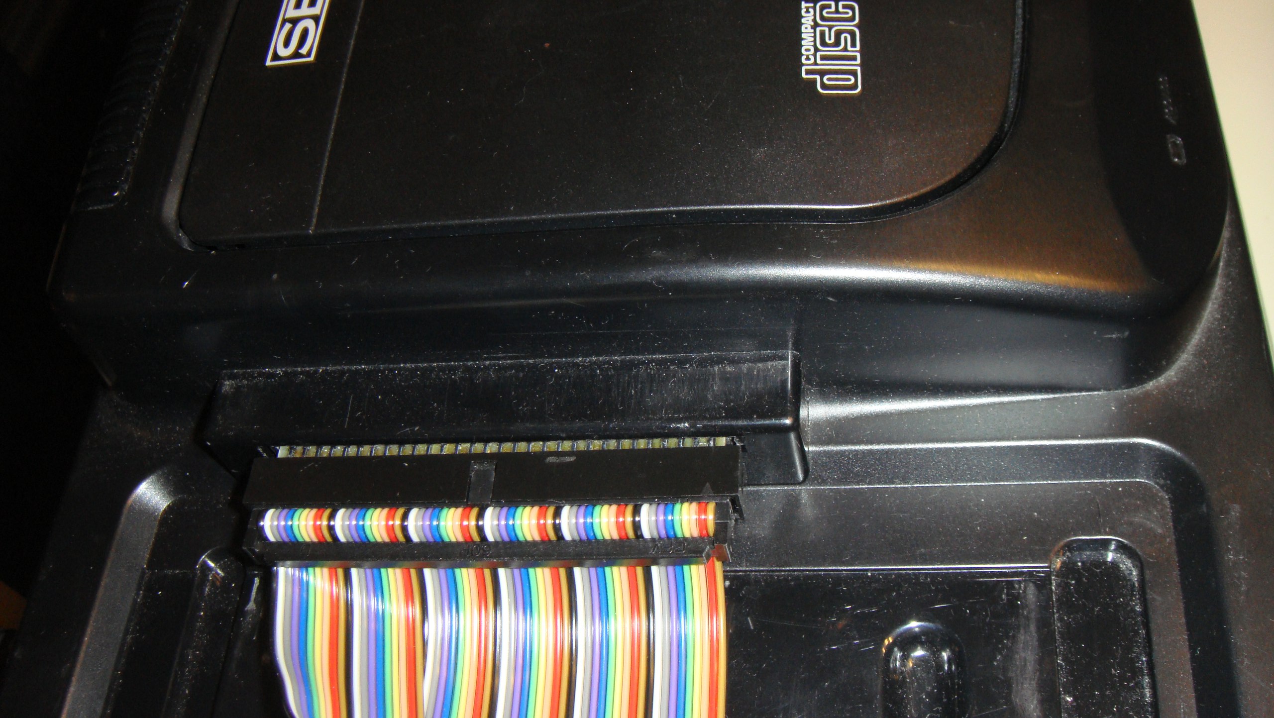

Со стороны Sega-CD разъём прямой :
Состоит тоже из всего стандартного:
Разъём IDC60 папа прямой
Разъём IDC60 мама на кабель
Кусок текстолита с ламелями от донора (карик денди, слот расширения сеги - что угодно)
Подключается так :
Сидит удобно
