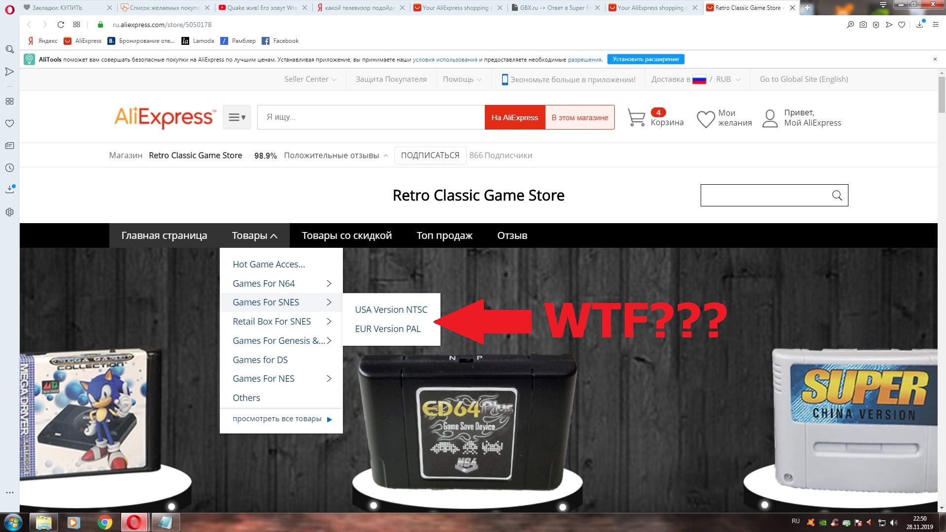

NitroGamers   Вопрос, ко всем знающим людям. Решил заглянуть на ...   Четверг, 28 ноября 2019, 22:53
