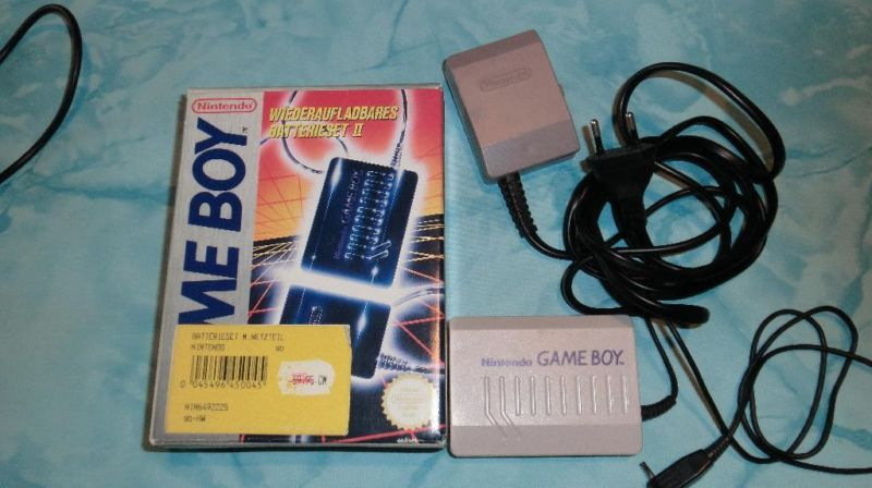

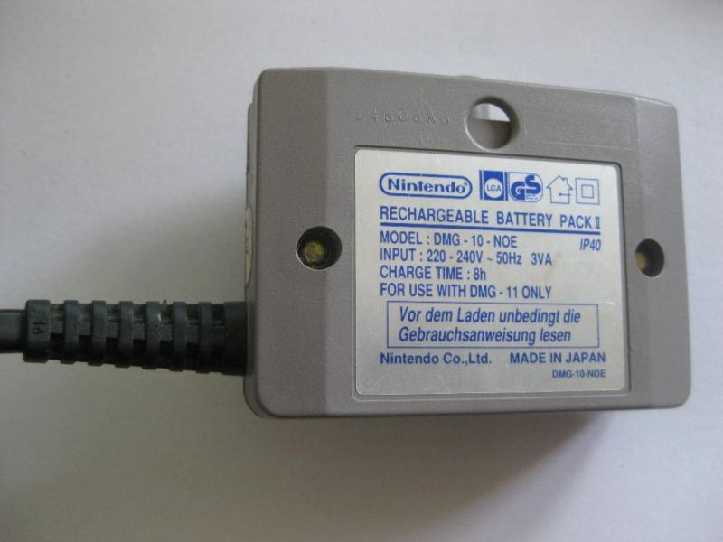

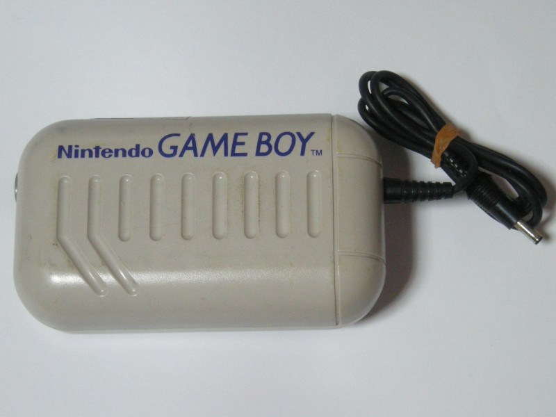

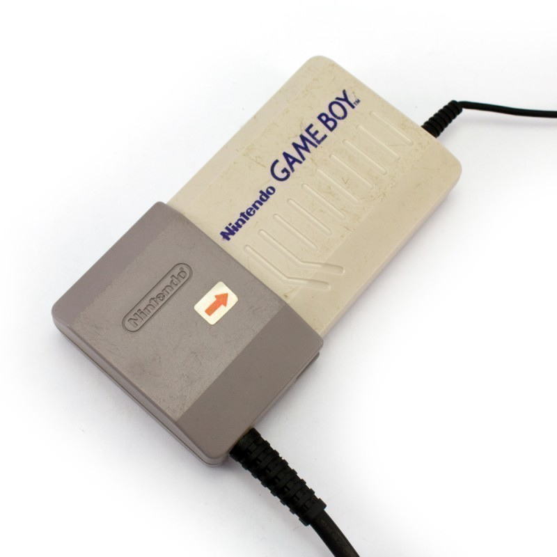

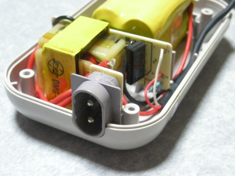

У меня вопрос по Game Boy Rechargeable Battery Pack DMG-03, может кто знает и сможет мне подсказать: любой Battery Pack, выпущенный для любого региона подходит ко всем Game Boy или только к Game Boy своего региона? Ну и про Ni-Cd аккумуляторы, которые в нем установлены: будет ли работать Battery Pack просто как источник питания, если аккумуляторы убиты? И что такое Game Boy Rechargeable Battery Pack II DMG-11? Это второе поколение DMG-03, как я понимаю? И тоже для Game Boy DMG-01? Какие у него особенности в плане совместимости? И что внутри? Одиночные аккумуляторы или соединенные в батарею? И если у кого имеются такие аксессуары, я бы купил, только в хорошем состоянии. Правда хотелось бы сначала Game Boy приобрести, а вообще, если честно, ищу и то и другое вместе )

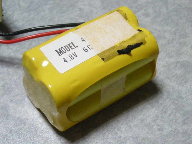

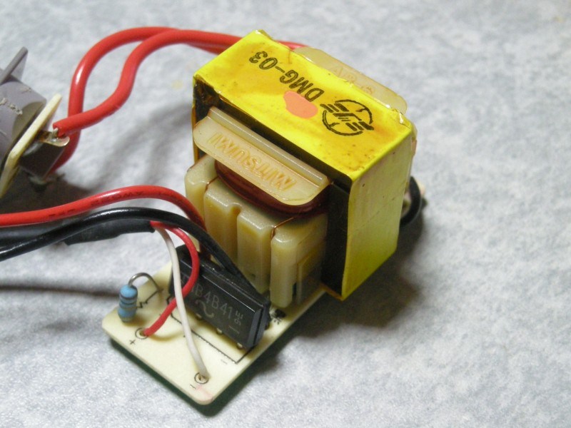

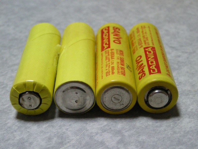

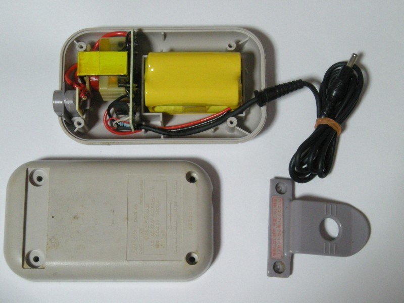

Автор, по твоим же картинкам и так всё понятно: внутри стоят 4 никелевых акб и трансформатор з/у для их зарядки. О каких региональных отличиях в отношении совместимости с гейм боем может идти речь?
Единственной проблемой может стать блок питания, если он рассчитан на работу от сети в 110 вольт.

Если что, теоретическая база:
Блок питания требуемый гб для работы от сети = 6v
Батарейки АА 1,5x4 = 6v
Никелевые АКБ АА 1,2х4 = 4,8v (даже на фото видно)
Современный LiIon/LiPo павербанк = 5v
