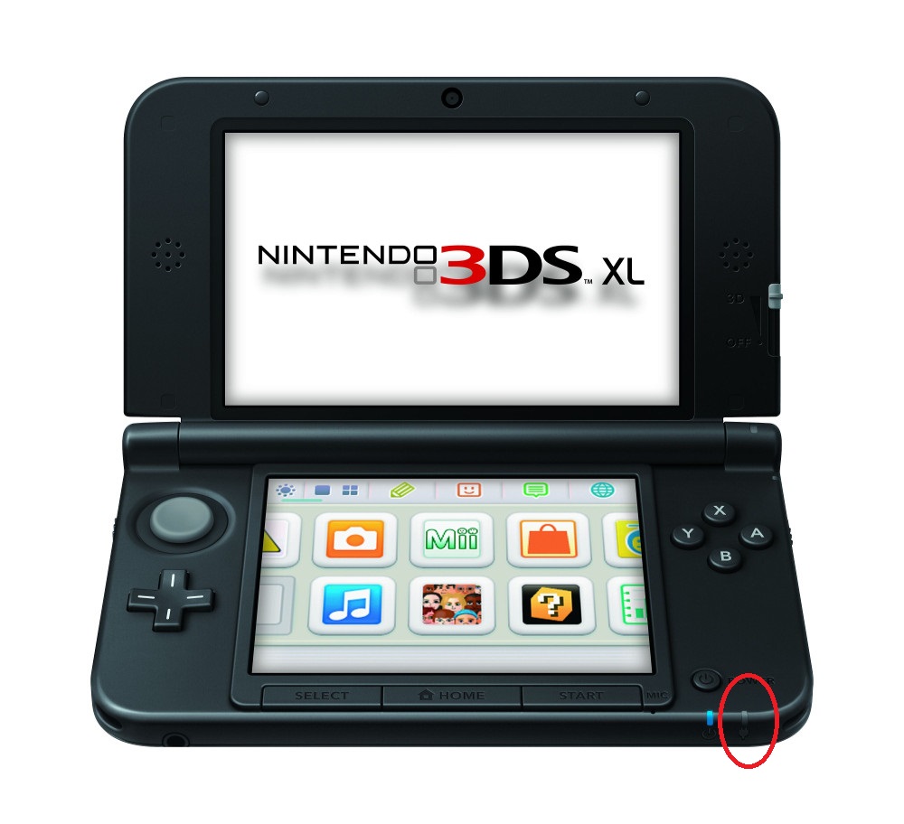

Разбирал 3DS XL и потерял маленькую детальку (или часть корпуса, не знаю как назвать даже), пластиковая штука, которая закрывает led лампочку.. И теперь нигде не могу найти её, ни на али, ни на ибее. Может кто-то сталкивался с такой пластмасской и подскажет где её можно найти?
На всякий случай, отметил её на картинке.
Извиняюсь, если ошибочно создал тему, не нашёл где написать

Ищи в барахолках, может кто продает XL по запчастям, отдельно такую детальку новую ты не найдешь.
Если руки достаточно прямые можно выточить из кусочка плексигласа.
Как вариант, можно попробовать залить отверстие прозрачной эпоксидкой (есть застывающие за 3 минуты) и напильником придать нужную форму.

можно без напильников капнуть туда термоклеем и срезать обычным концелярским ножом остатки ) проще )

alexshadowsky
post Вторник, 23 января 2018, 08:26
Сообщений: 9
Регистрация: 31 июля 2016
Из: Саратов
Пользователь №: 56 130
QUOTE (roialchik @ Вторник, 23 января 2018, 06:18)
нет, это заглушка, которая в петлю ставится, она по размеру не подойдёт
задумываюсь о термоклее..

Советую не спешить. Залив клеем или эпоксидкой легко сделать колхоз, так как аккуратно сточить/срезать лишнее может быть сложновато. Лучше пока оставить как есть, а если переживаешь из-за пыли, то лучше изнутри какую-нибудь прозрачную пластмасску положить. Проверь, может все-таки найдешь где-то.
по замене - новой точно не найдешь.
Тут варианта 2:
1. Оставить как есть, ничего страшного не будет
2. Прозрачная горячая "сопля" (термоклей) с последующей обработкой, но будет черезчур колхозно

Я бы попробовал использовать поликапролактон, продается под названием типа Полиморфус: материал для лепки, изначально прозрачный. Из гранул разогревается горячей водой и лепится. Сам застывает. Сам я его пока не пробовал, но думаю если разобрать консоль снова, можно попробовать взять маленький кусочек такого материала и очень аккуратно вдавить изнутри в отверстие для потерянного световода. После затвердевания аккуратно вытащить и срезать лишнее. Ну это уже если хочется заморочиться и руки из нужного места smile.gif

Если не захочется колхоза, то как вариант, потратить 570руб. за эту казявку купив нижнюю панельку. smile.gif

Может из куска прозрачной пластмассы выточить?) Например из какой-нибудь детали от масштабных моделей, или куска литника оттудаже.

В ПСУан нечто похожее есть. По размерам естественно не подходит. Но если есть желание колхозить, то могу подарить такую ерундушку. Отправить могу письмом, за которое собственно только и возьму оплату.
Но я бы все-таки колхозить не стал бы и воспользовался вариантом, предложенным ИКСЭлектро или просто бы залепил бы скотчем с внутренней стороны, чтобы пыль не попадала.

Имхо, если есть б/у деталь, пусть и с ещё большой частью корпуса — лучше потратить эти 600 р., чем изуродовать консоль smile.gif

С наружной стороны положить небольшой кусочек пластика выгнутый по форме консоли. Закрепить его скотчем. Изнутри капнуть термоклеем немного. Обжать слегка каплю. Дать застыть. Убрать вспомогательный пластик установленный в начале.
Если потребуется убрать термоклей в дальнейшем, капнуть на место склейки спиртом, отклеется легко.
Разумеется придется полностью разобрать консоль. Со спиртом аккуратнее пластик он него может помутнеть. Особенно экраны.

А с обычной подойдёт?

QUOTE (Stroke @ Пятница, 26 января 2018, 14:16)
с обычной не подойдет, разные размеры, но спасибо за предложение
