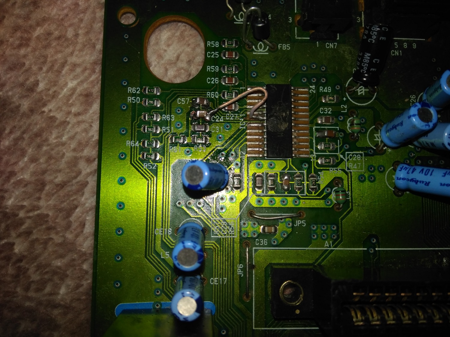

Добрый день ребят.Купил вчера sega md2 оригинал японку,подсоединил дома и бани черно белое изображение..понял ,что по региону не катит..ну ладно..внутри что то бултыхалось..вскрыл ее и обноружил там пипец..там были руки чьи то кривые....нашел пайку перерезанным дорожку и ещё кварцевую фигню( понял по маркеров ее)хотелось бы починить ее и перевести в цвет...помогите советом пож-та..так как сам в этом не волоку!

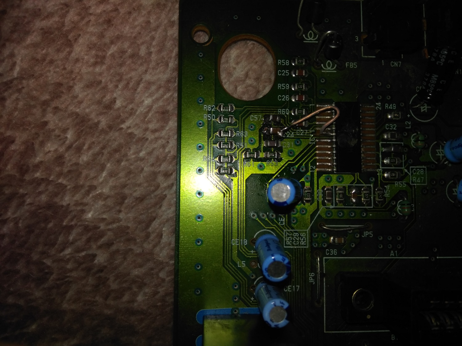

фото дорожки

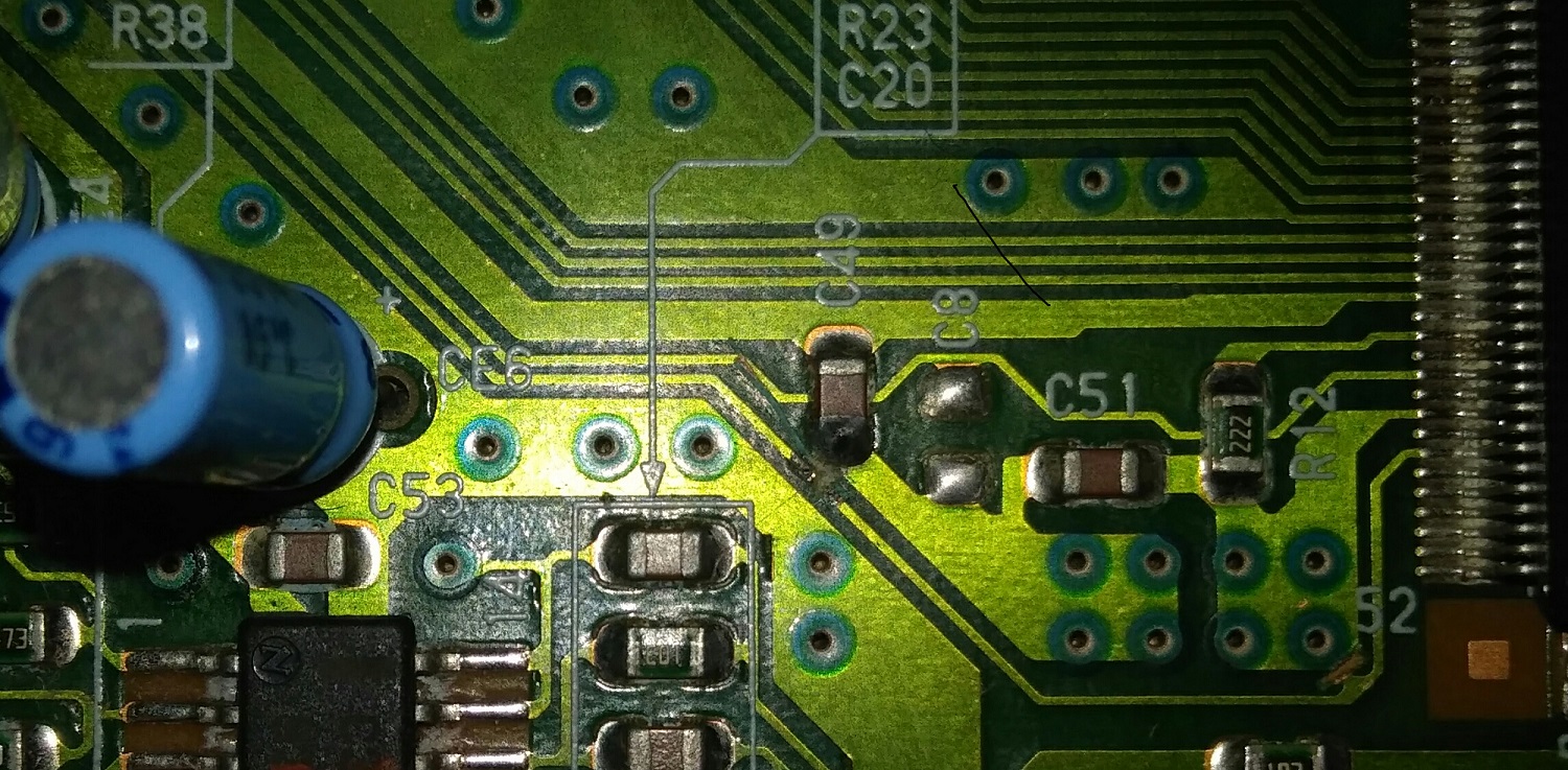

На С 24 и на С 57 вмешательство

Еще под С 32 видна пайка

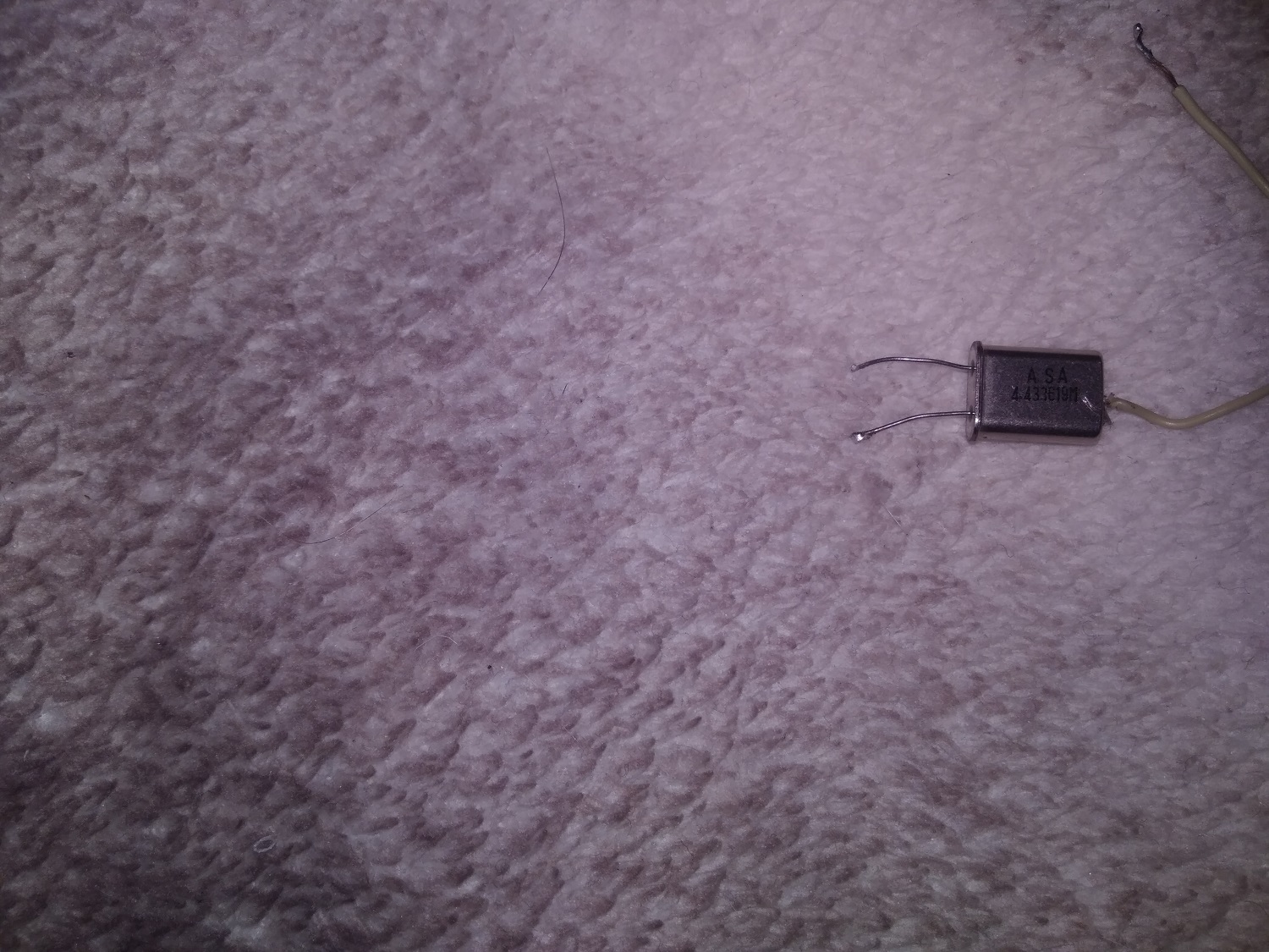

вот это было внутри просто не припаяно..
