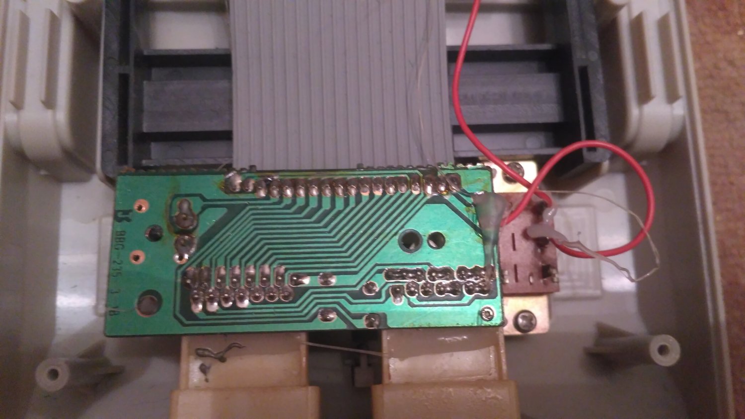

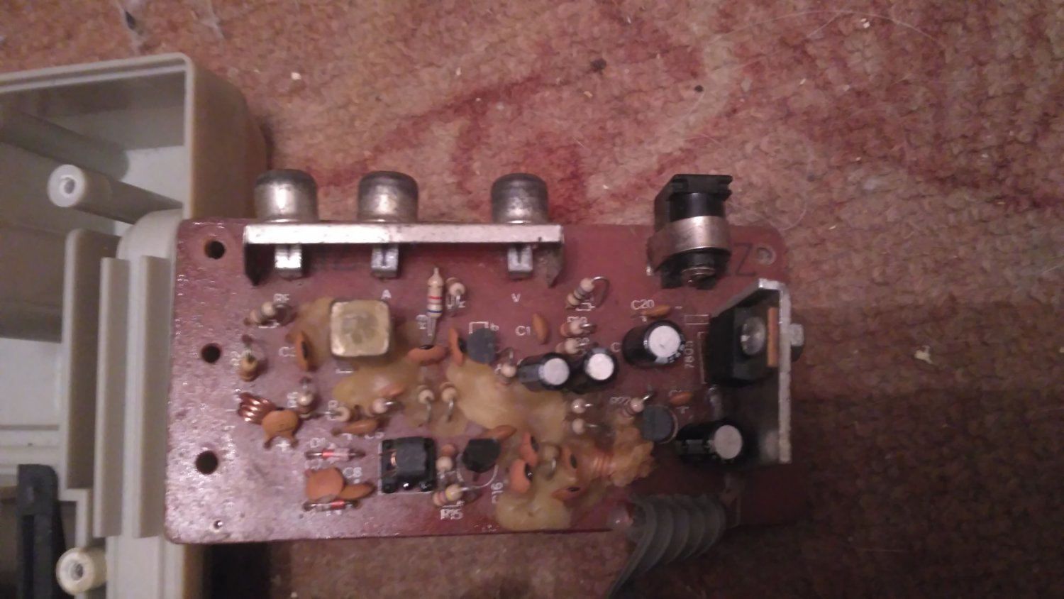

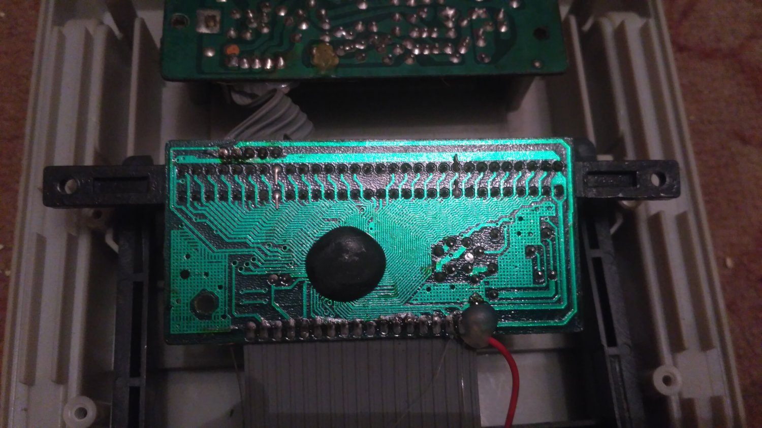

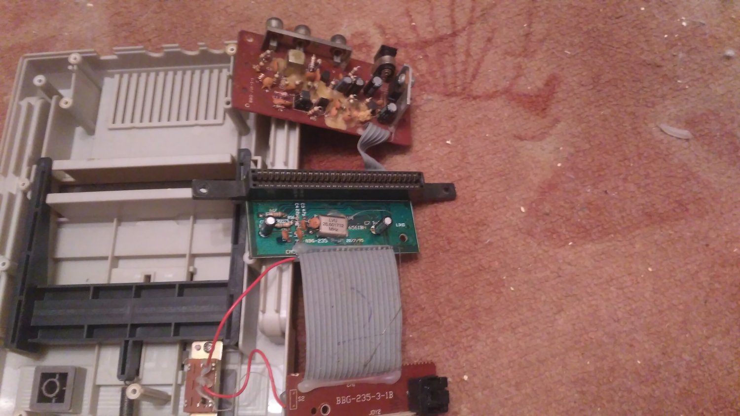

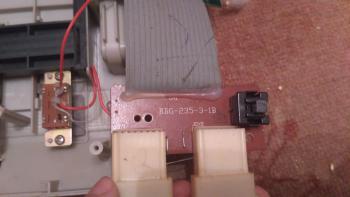

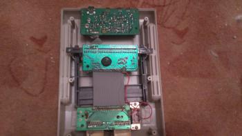

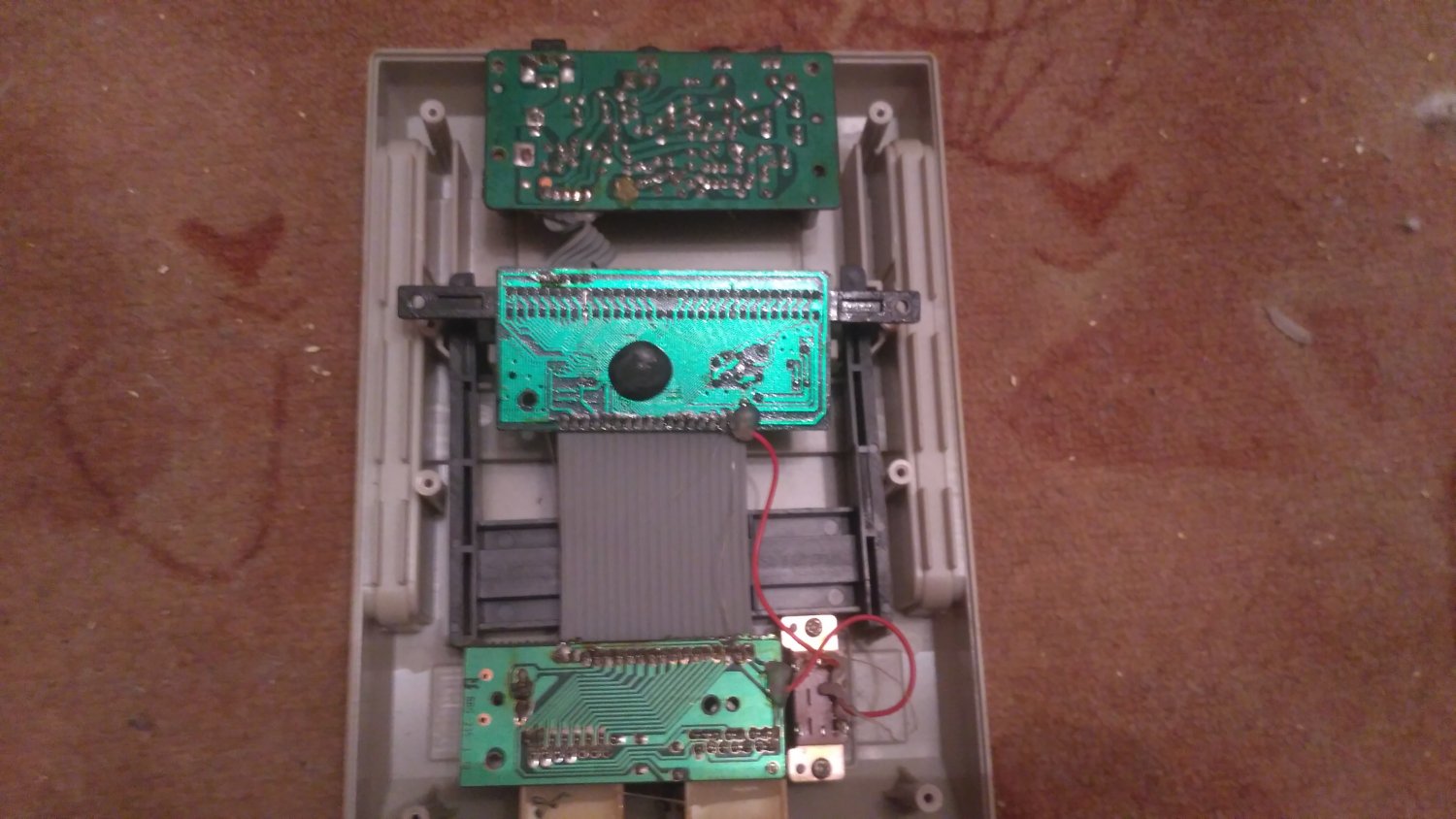

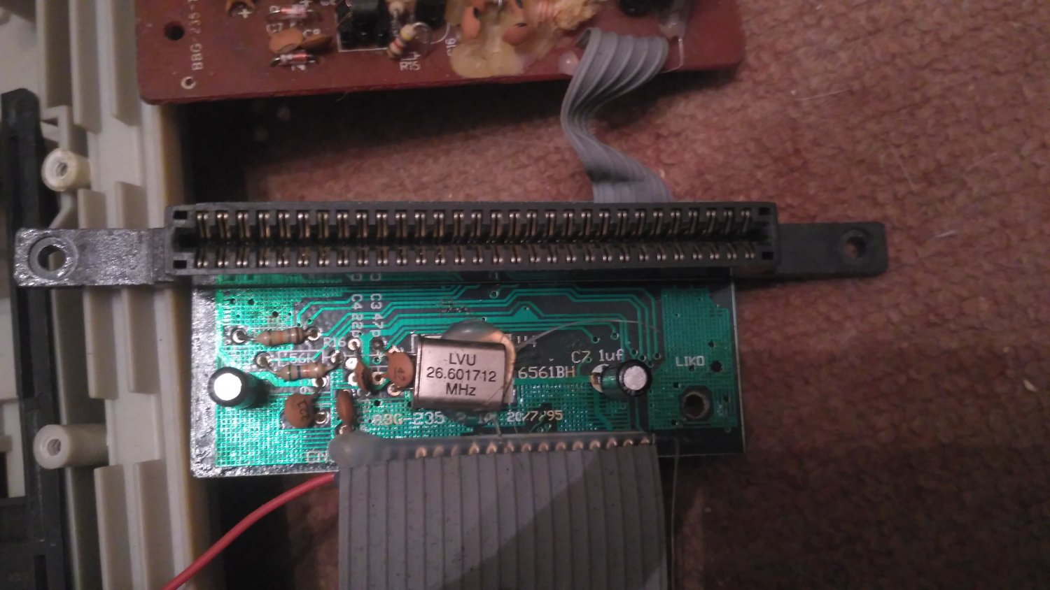

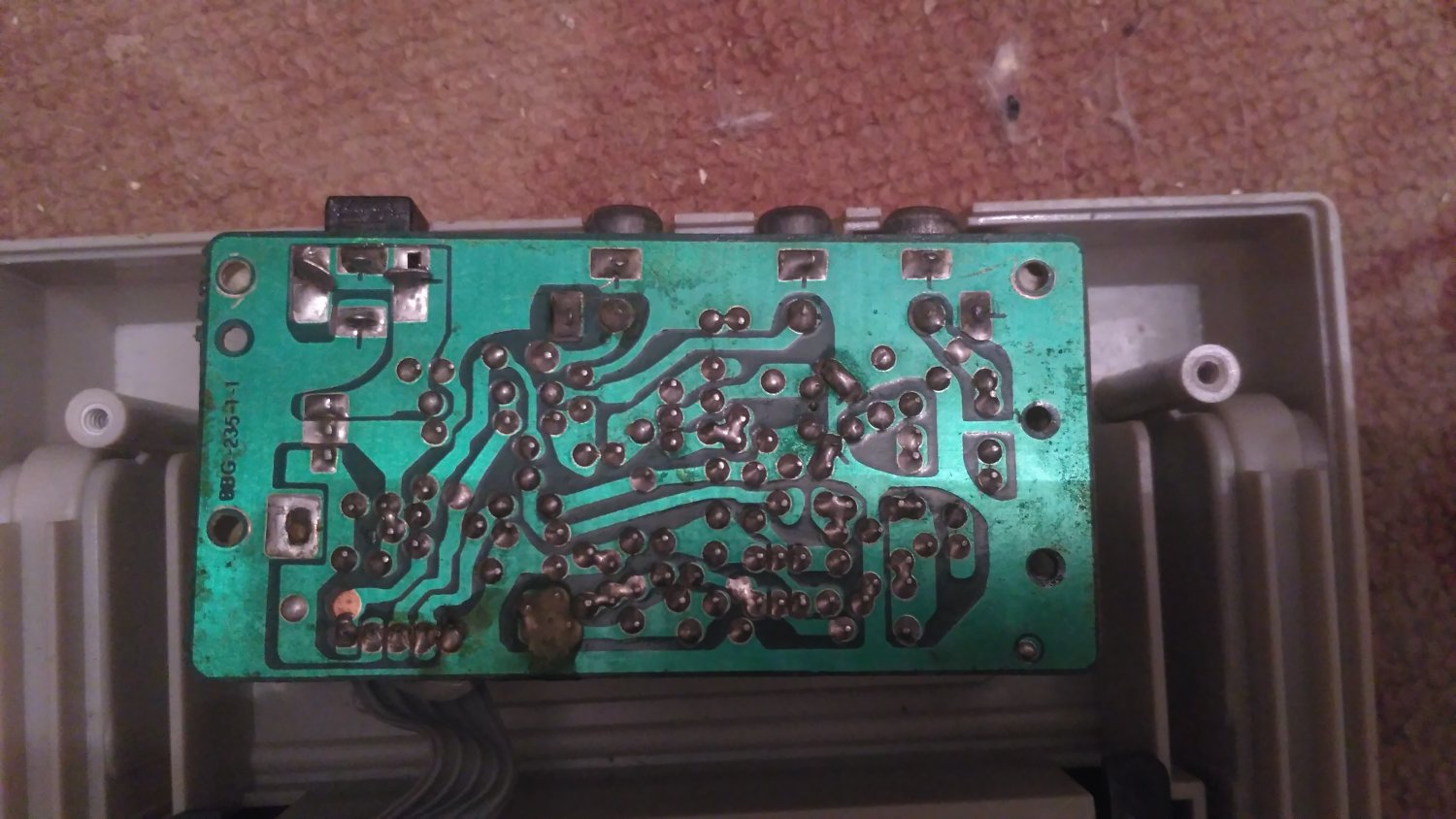

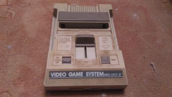

Работала моя приставочка долго и бодро! И в один из дней включаю её и нечего не произошло, подумал может адаптер плохо вставил, проверил, включил и опять нечего! Не каких признаков жизни(. Так вот помогите понять что с ней случилось, не хочу её терять(

QUOTE (VovanRus @ Четверг, 08 февраля 2018, 19:15)

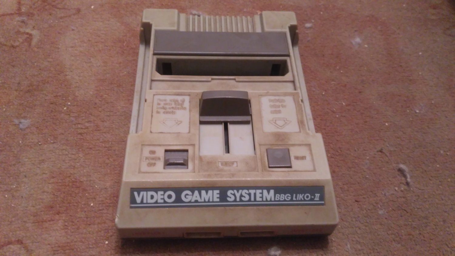

Старость с ней случилась, ты бы хоть почистил её (перед похоронами) перед ремонтом lol.gif
А вообще это поздний клон, был бы хоть на корпусных микросхемах, а тут капля, если она сдохла то лучше плату целиком менять.

Хоспади, на какой помойке это нашли

QUOTE (Freikugel @ Четверг, 08 февраля 2018, 22:35)
Парадокс. Хоть BBG LIKO-2 и моложе Dendy Junior, но состояние этих консолей (на картинках из интернетов) почти всегда именно такое, в отличие от того же Junior. Как будто весь тираж в одном гараже хранили.
ЗЫ Особое внимание на скобки. Вживую эту модель я никогда не видел, но загуглил и...

QUOTE (YamahaRBX @ Четверг, 08 февраля 2018, 19:41)
Когда BBG LIKO-2 появилась у большинства уже сега была, так что отношение к ней было небрежное. Перестали ценить денди, вот оно молодое поколение, таскали её за (хвост) джойстик, хранили в сыром помещении..
Дайте старушке спокойно помереть, нельзя к ней ещё и с паяльником без тех знаний человека подпускать.

Купи мультиметр ( тестер).
померь напряжение на выходе адаптера, потом на разъёме питания внутри приставки, проверь провода на выключателе, на стабилизаторе 7805 и так по всем точка питания.
сейчас сезон падежа кренок (7805) и их окружения - конденсаторов.
если не оно, то ищи отвалившиеся проводники в шлейфе от проца до модулятора ...
если не, то неси в ветлинику где этого хомячка тебе поменяют на нового - такого-же...

А что чистить и чем? Я просто в этом вообще не шарю. Вы имеете ввиду от желтой фигни на последней картинки отчистить? И еще раз повторюсь я в этом не шарю. smile.gif Спасибо за понимание!

Плата в нормальном состоянии нет грязи, это еще чище некуда, а корпус можно помыть в тазике или проточной горячей водой.
Если не можешь починить, научись, в ютубе полно роликов как починить денди. Второй варинт, попроси знакомого, кто немного шарит в радиотехнике. 3й вариант как говорят, можно купить рабочую. smile.gif
