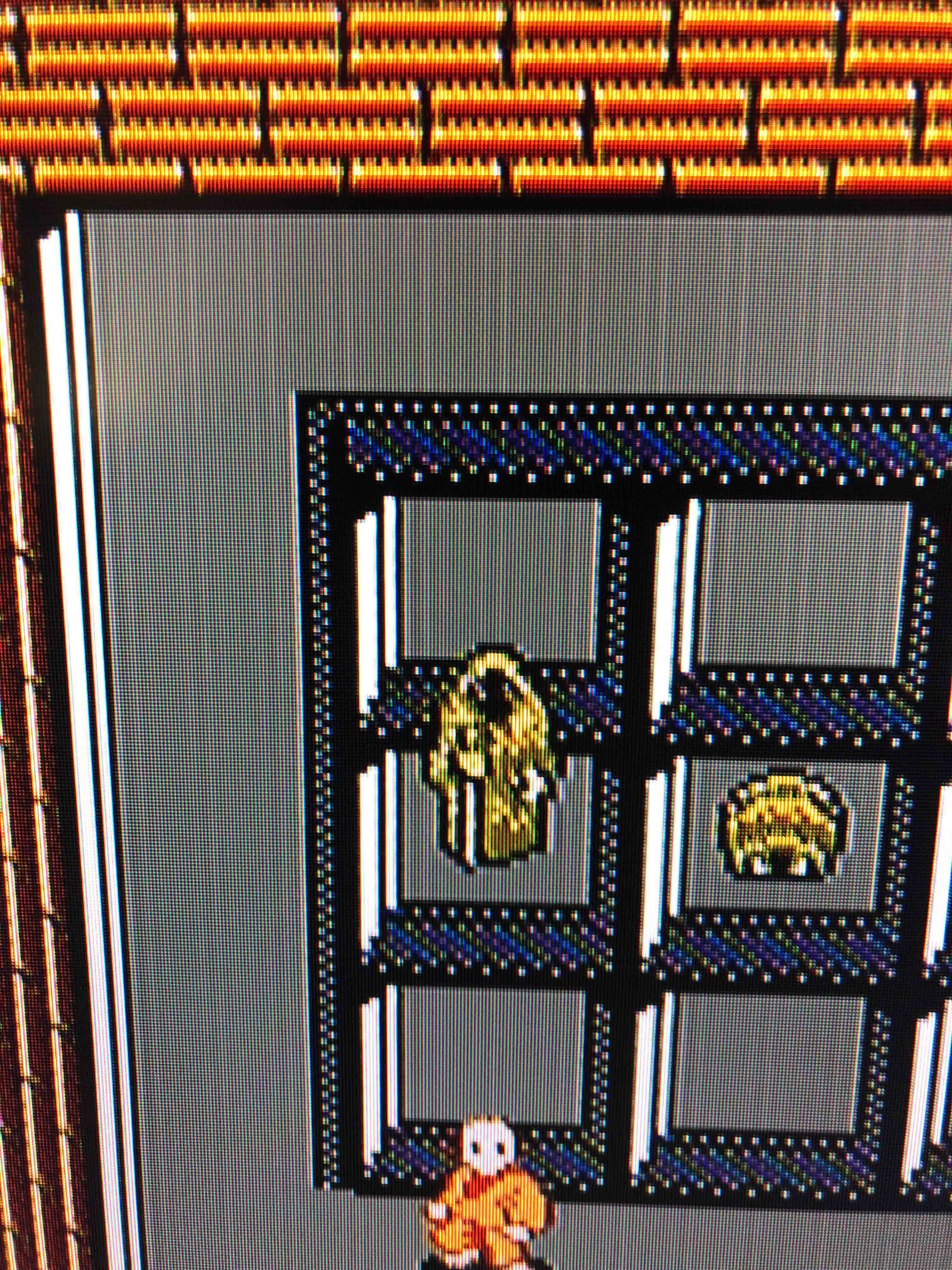

Доброго времени суток.
Может кто знает или поможет с ремонтом?
На Twin Famicom вертикальные полоски. Блок питания менял, пробовал на разных телевизорах( полосы не пропадают.
Заранее огромное спасибо за помощь.

Это jail bar'ы. Особенность железа. Нечего ремонтировать.

Akell
post Суббота, 10 марта 2018, 15:45
Сообщений: 113
Регистрация: 21 апр. 2017
Пользователь №: 58 733
QUOTE (DiabloX @ Пятница, 09 марта 2018, 14:39)
Для Sharp Twin Famicom Этот Способ тоже подойдет?
незнаю чем оно отличается от обычного фамикона, но способ подходит везде где есть PPU, где через полплаты платы идёт CVBS.
если очень вкратце - это особенность чипа PPU + что-то со старением платы связанное.
на AV фамиконе полосок меньше (или вообще нет) - потому что "новодел" и материалы платы, металлизации отверстий, припой и прочее, там уже немного другое.
способ заключается в следущем:
1) заэкранировать PPU на gnd. ничего выпаивать ненадо, достаточно обернуть полоской металла.
2) оторвать одну ногу, по которой идет CVBS, от платы. можно аккуратно кусачками откусить у платы. главное чтоб у PPU от пина осталось к чему припаяться дальше.
3) протащить полученное видео через усилитель наружу, главное по плате сигнал не вести. (какой усилитель и из чего собирать, совершенно непринципиально, главное чтоб он нужный уровень сигнала отдавал)
самое главное - земли и сигналы бери прямо с источника, а не с платы, чтобы земляных контуров небыло.
azumi

А я просто дорогу сигнальную перерезаю, чтобы ножку ппу не кусать.
Сначала стоит попробовать просто экранированным проводом прокинуть вместо дорожек, может, и не нужны никакие усилители.

QUOTE (azumi @ Суббота, 10 марта 2018, 20:49)
поверь, этого мало. там видимо где-то паразитная емкостная развязка получается или что--то такое. и весь шум i/o с шины данных PPU (которая там впритык по соседству сидит) на ту ногу летит пока она в плате. собственно идеальная периодичность полосок jailbars этим и обьясняется. они поэтому пиксель в пиксель сидят.
поэтому надо отрывать от платы целиком.
собственно там инструкция с famicomworld не просто так появилась. там была долгосрачная тема про избавление от полосок и все делились своими рецептами. в итоге эволюционный отборных срачей и проб и получилась та инструкция.
ещё есть подвох в том, что разные телеки по разному воспринимают и улучшают сигнал. на некоторых телеках jailbars станут почти незаметными, но всё равно останутся. а вот именно отрывание от платы убирает тот паразитный сигнал с видео.
ну и экранирование вдовес ослабляет тот сигнал ещё и ещё. и уже jailbars абсолютно незаметны становятся на любом телеке. и по чистоте качества картинки оно ставится 1в 1 как с денди классика на однокристальном чипе umc. там никаких полосок нет.
