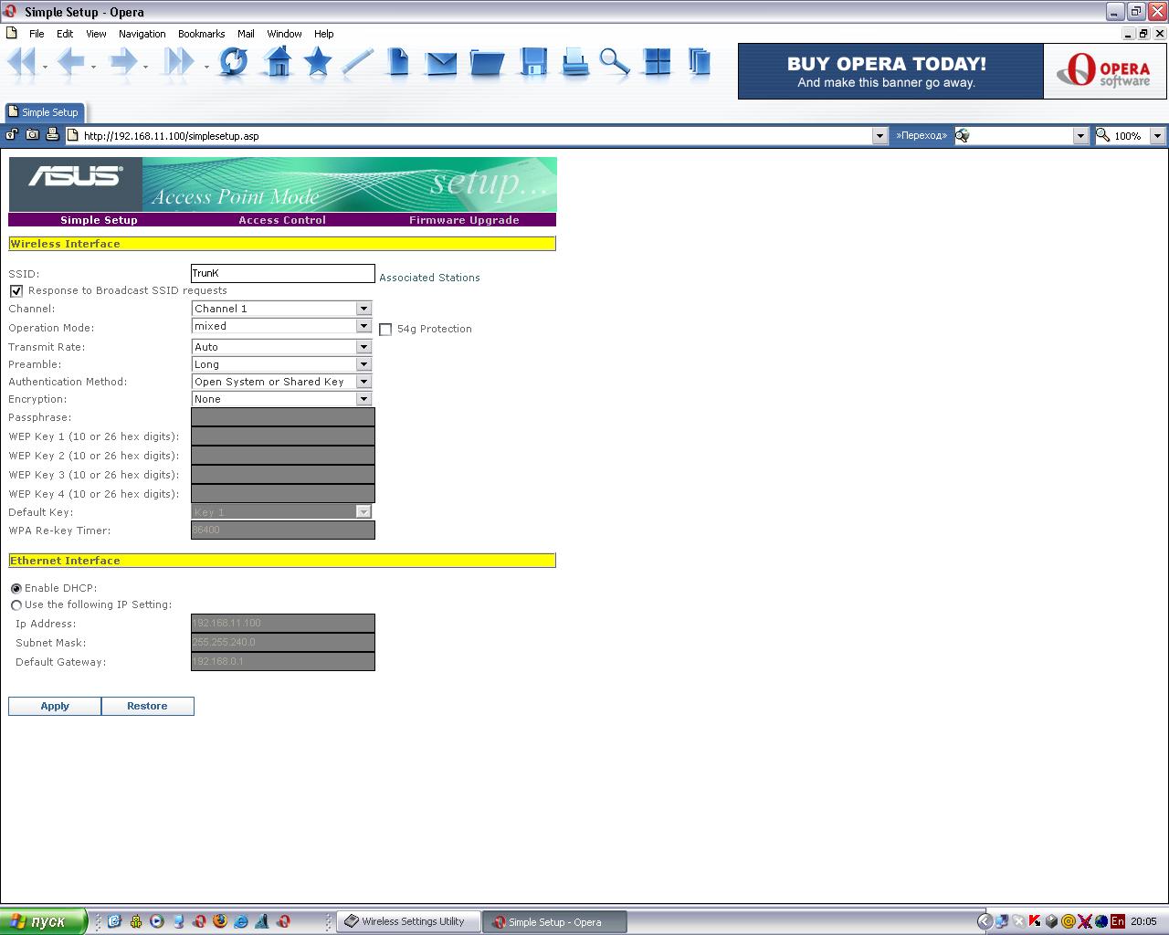

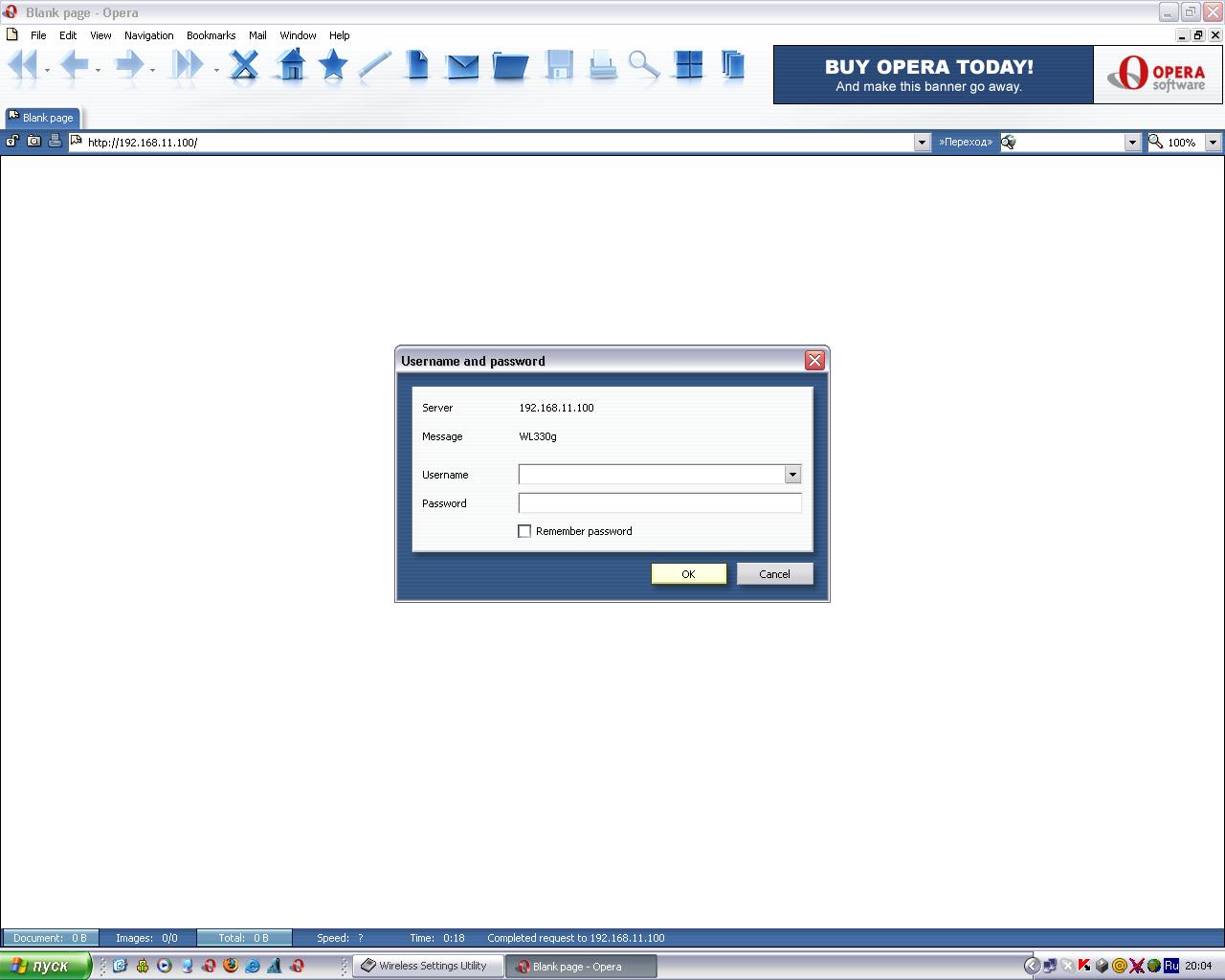

все подключил и настроил, кроме адреса DNS, не знаю куда его вбить...

Кинь сюда скрины конфигурации твоего роутера.

Вот скрины:

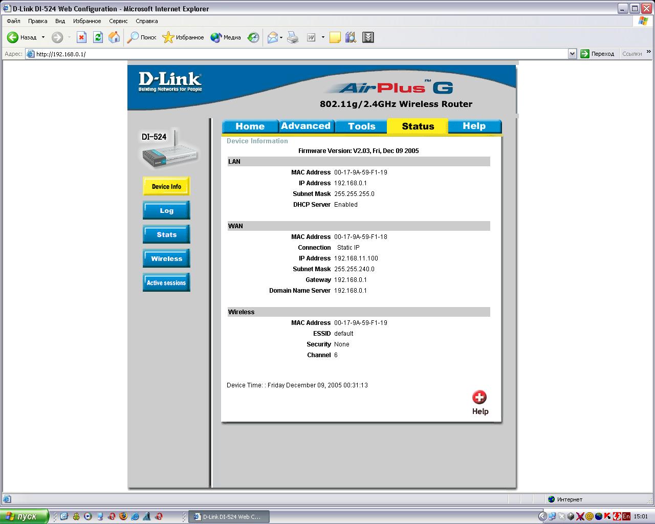

Купил D-Link DI 524, вроде настроил все, но не арбайтен (((
Провайдеру сказал МАС, говорят что все должно работать, но не работает...подскажите, что-нибудь плиз... (
Узнавал у провайдера каким образом проходит проверка абонента, сказали, что по IP и МАС...

QUOTE (TrunK @ Пятница, 01 сентября 2006, 10:43)
Не работает с ДСом или с компом тоже ? скрины конфигурации роутера в студию.

У меня не работает инет вообще на компе через роутер...

Вот...
Kir
post Пятница, 01 сентября 2006, 12:35
Отправлено #76
Outcast
Сообщений: 1 757
Регистрация: 15 фев. 2003
Пользователь №: 982
Попробуй сменить в настройках встроенного DHCP- сервера LAN IP Range 192.168.0.х на 192.168.100.х , маску оставь той же - 255.255.255.0 . Соответственно, внутренний IP роутера должен быть 192.168.100.1 .

QUOTE (TrunK @ Пятница, 01 сентября 2006, 12:44)
В настройках можно поменять только последние цифры IP...
Выложи скрины ВСЕХ страниц конфигурации роутера. Чтобы можно было с точностью сказать, можно менять или нет. Быть того не может, чтобы в роутере диапазон внутренней подсети менять было нельзя.
