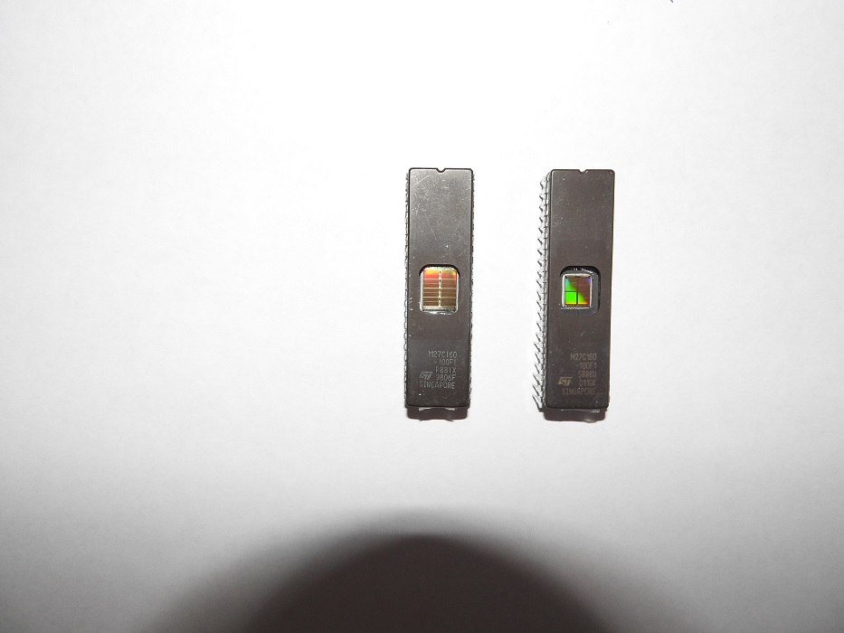

Приветствую, Вас, уважаемые форумчане!!!
Столкнулся со следующей проблемой, имею в своем распоряжении ПЗУ M27C160 и программатор Willem PCB 5.0, заливаю в основном ромы игр Sega MD (Genesis), да все бы ничего, но некоторые из этих ПЗУ не хотят шиться (буквально пару секунд процесс идет и вылетает ошибка), заметил такую особенность на ПЗУ с большим окошком в котором 8 секций, а не 4, данная ПЗУ больше смахивает на M27C322. Может быть кто-то сталкивался с данной проблемой, подскажите как исправить данное недоразумение. Фото ПЗУ прилагаю.
Сообщение отредактировал Grodzilla - Вторник, 17 апреля 2018, 15:08

QUOTE (Grodzilla @ Вторник, 17 апреля 2018, 15:07)
там где 8, просто более старое и по другим техпроцессам сделано. а где меньше кристал - более новое, меньше нм техпроцесс, а хотя наверно в то время мкм были, а не нм lol.gif посмотри на год выпуска, где-то в маркировке должно быть указано
у меня есть совесткие аналоги 27с64, так там вместо общепринятых 12.5В для записи, аж 23В требуется (на них это написано в документации). т.е. почти в 2 раза выше. и сам кристал там тоже крупнее чем в импортных аналогах.
Сообщение отредактировал Akell - Вторник, 30 октября 2018, 23:47
