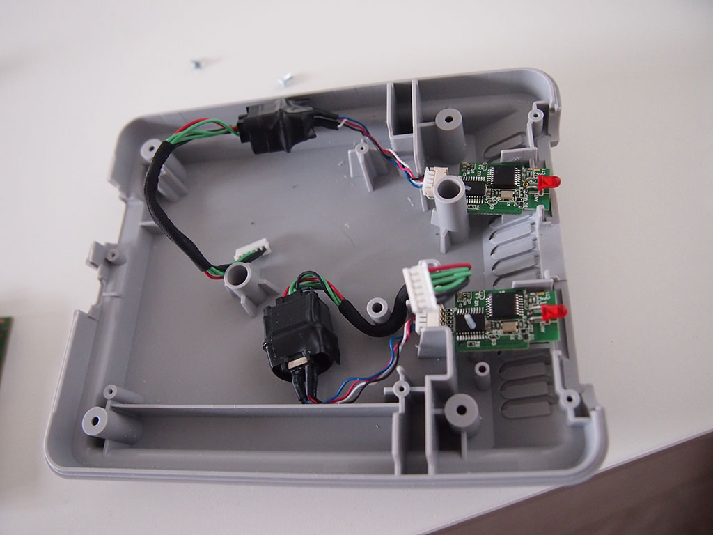

5. Отсоединяем сами коннекторы от платы и соединяем с извлеченными ранее от геймпадов Hori.
В итоге имеем что-то вроде того, что на фото:

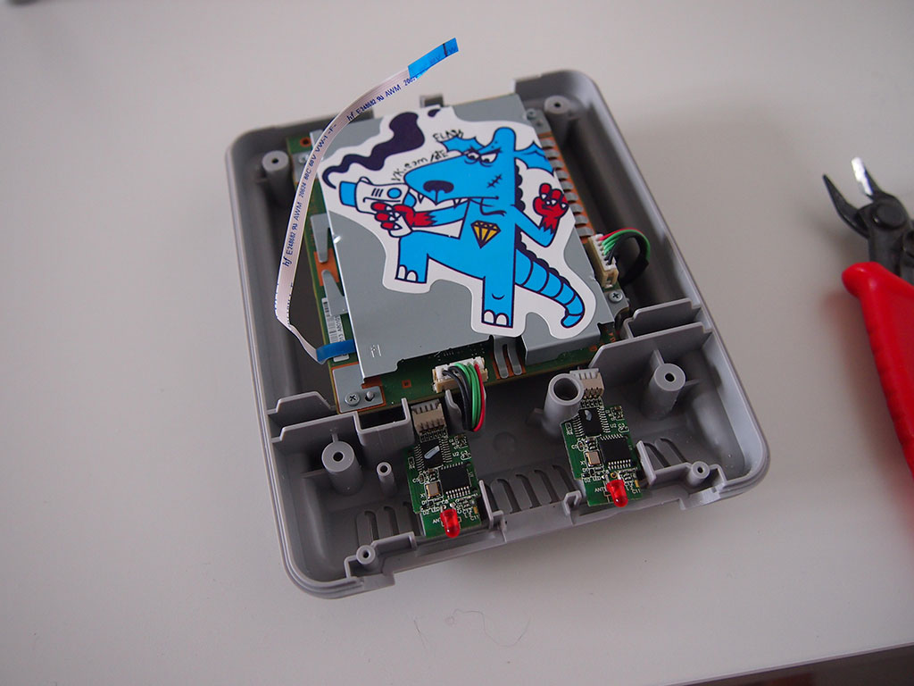

6. Прикидываем места установки плат, в моем случае были сделаны два пропила с левой и правой стороны для посадки платы.
7. Устанавливаем назад основную плату SNES, закручиваем винты, подсоединяем коннекторы к плате.
8. Если все болтается - заливаем полный бак термоклея, не болтается - ай малаца!
9. Подключаем шлейф к верхней плате, накидываем крышку и закручиваем нижние винты, закрывая шахты резиновыми ножками.

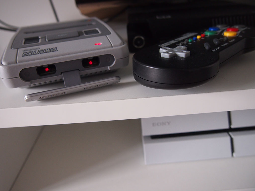

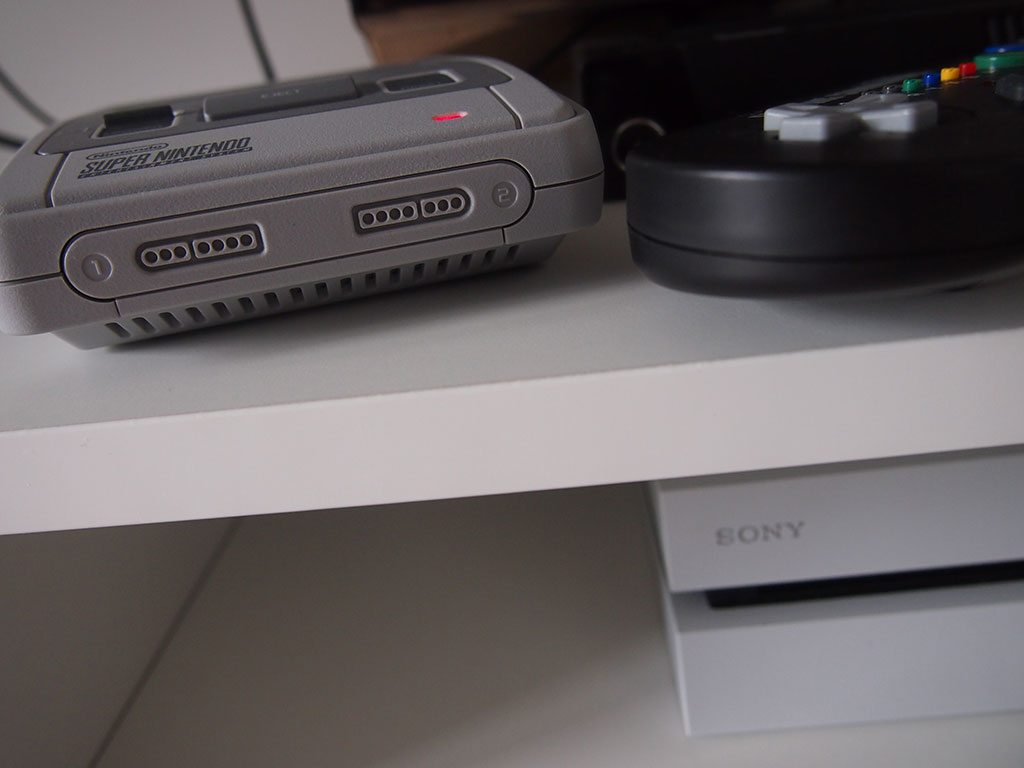

В итоге имеем:
Оригинальный внешний (вид без гигантских торчащих елдовин hori и открытых крышек SNES) + два отличных беспроводных геймпада с 6 кнопками, что просто великолепно для эмулятора SEGA.
