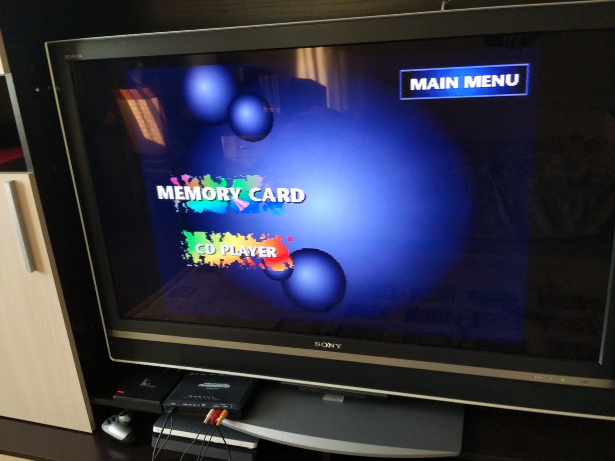

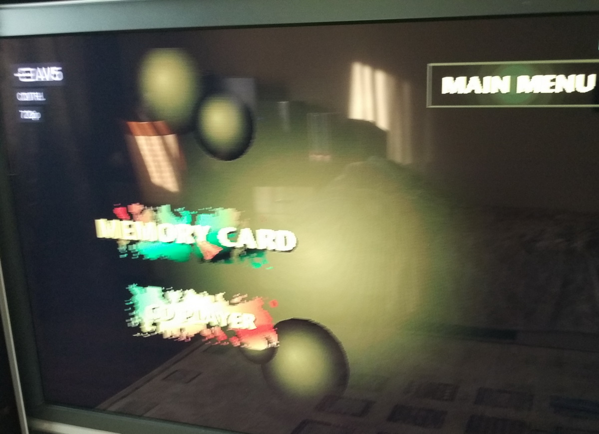

Всем привет, подскажите, столкнулся с такой проблемой.
Купил PS1 FAT чипована, болванки читает.
По тюльпану все цвета ОК но изоброжение малость дрожит,
а когда подключаю к оригинальному Scart кабелю от PS2 то
выдает абсолютно другие цвета.
Не важно какого региона игра, проблемы начинаются еще на заставке PS1 logo при загрузке
консоли.
Прилагаю пару фото, возможно кто-то подскажет куда копать.

по этому кабелю пс2 нормально работает?

да поэтому кабелю пс2 отлично работает

мне в голову приходит только то что контакт на одном из пинов в приставке плохой.

возможно, еще хочу другой кабель скарт опробовать, хоть и на пс2 он работает
Добавлено спустя 13 часов 59 минут:
вопрос решился протиркой контактов спиртом AV разъема, хотя визуально казалось что они нормальные
всем спасибо!
