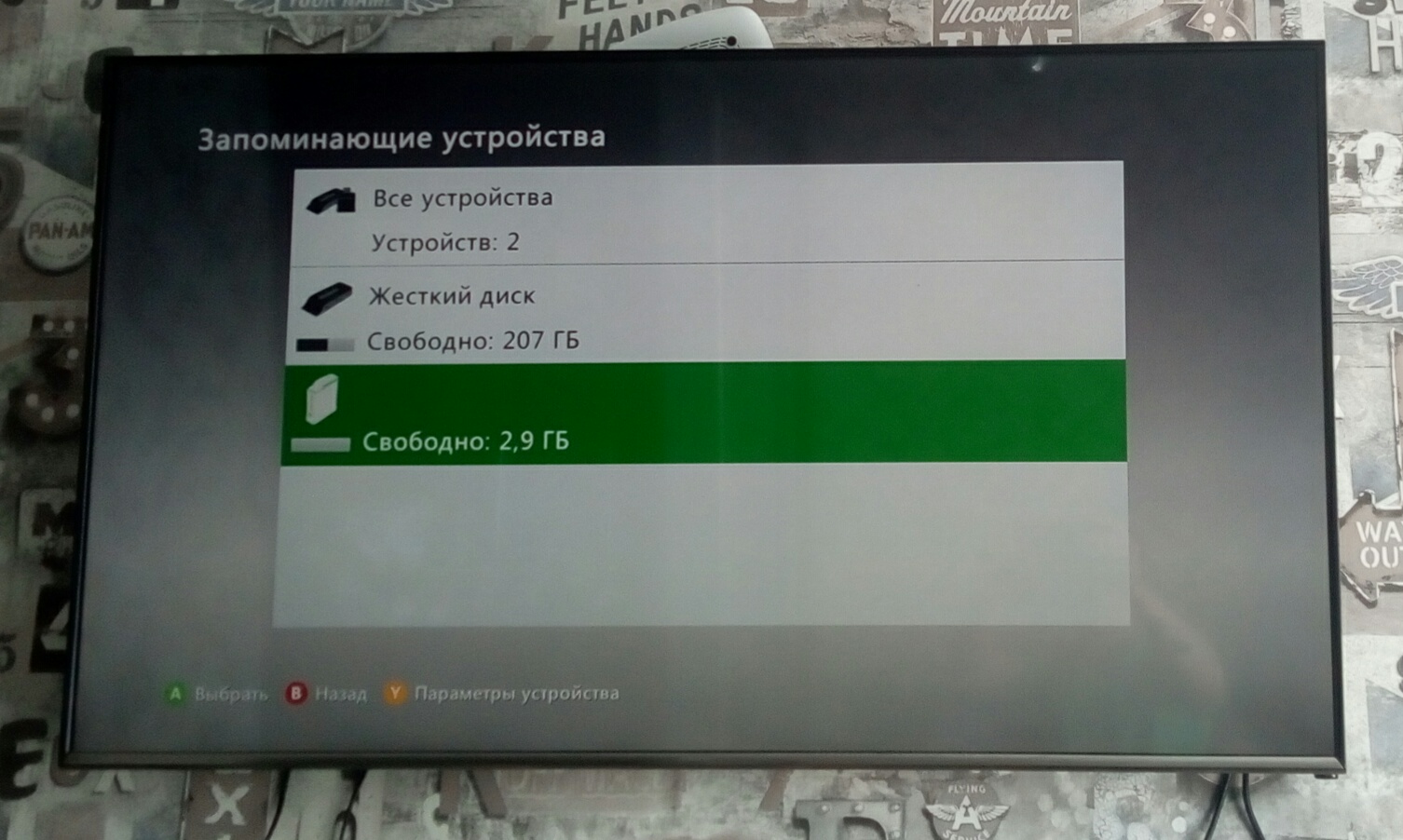

Всем привет, помогите кто нибудь. Такова проблема, в один не очень прекрасный день бокс стал запускаться не с фрибутовской прошивки, а со стандартной. Игры которые были скинуты (на 500гб. Винте) и одна из двух учеток отстались, а все сохранения и вторая учета которая на встроеном 4гб. Винте пропали. Игры запускаются играй, но другие не скинуть.
Кто из Екб, Тюмени или Челябинска отзовитесь пожалуйста

Спасибо, на пару часиков заморочился. Через усб запустил аврору и потом скинул оболочки на хдд внутренний😊
Вроде все получилось)
