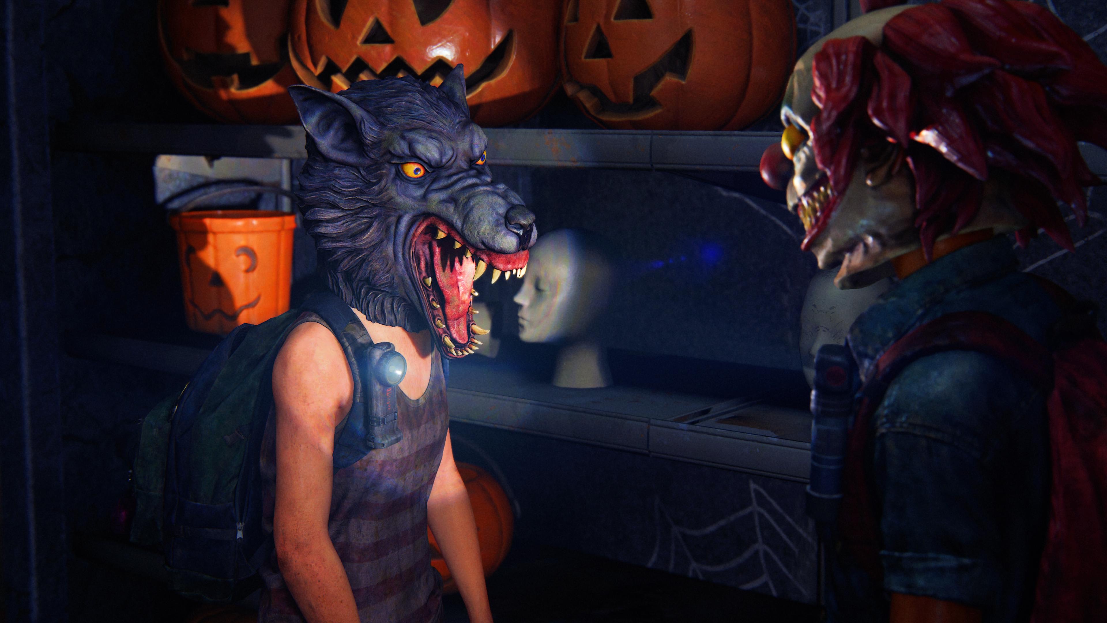

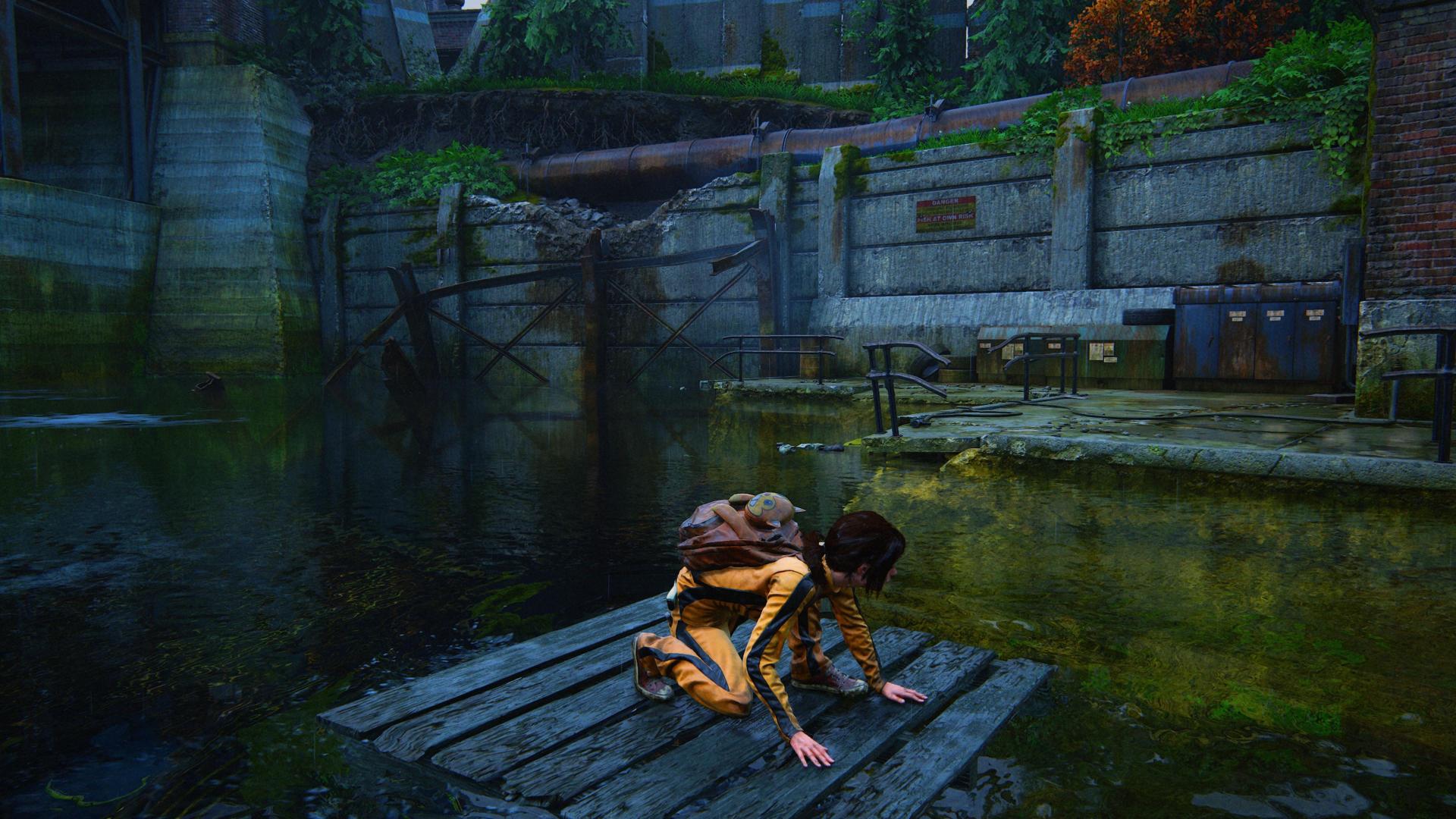

Да, понимаю, что скрины не отражают содержания. Это на оледе смотреть нужно.
Просто представь, что фон за Боузером черный-черный.
Не хочу заморачиваться со свичем, могу скинуть с PS5, скрины напрямую с консоли. Но там уже мои накрученные настройки lol1.gif

UPD. Тут на другом форуме поделились скринами римейка TLOU с Sony Oled A80j, мое почтение:
Вода
Маски

QUOTE (daxter. @ Сегодня, 17:50)
Скрины пожалуйста с PS5 или другой консоли, которая используется.
Слушай, а я вот тут подумал скриншоты с приставки-то как могут дать впечатления от картинки телека? Они же не с него берутся, а с видеобуфера приставки. Может реально их нужно фотать в реале с самого TV?

QUOTE (dimm0505 @ Понедельник, 19 сентября 2022, 19:15)
Там полностью передается настройка гаммы, цветность и все такое. Сейчас попробую все-таки вытащить со свича скрины и сравним cool.gif

QUOTE (daxter. @ Понедельник, 19 сентября 2022, 19:08)
Ты меня не понял. Скриншот берется из видеобуфера консоли (эталонное изображение), а конечное изображение получается уже на другом устройстве, со своей обработкой, особенностями и тп.

QUOTE (dimm0505 @ Понедельник, 19 сентября 2022, 21:16)
Да понимаю, но картинка отличается. Я не знаю технических особенностей, скрины делаешь с дефолтными настройками - одно. Меняешь цвет/гамму - сразу все другое.
Получается показывает в точности то, что видит пользователь на экране.
