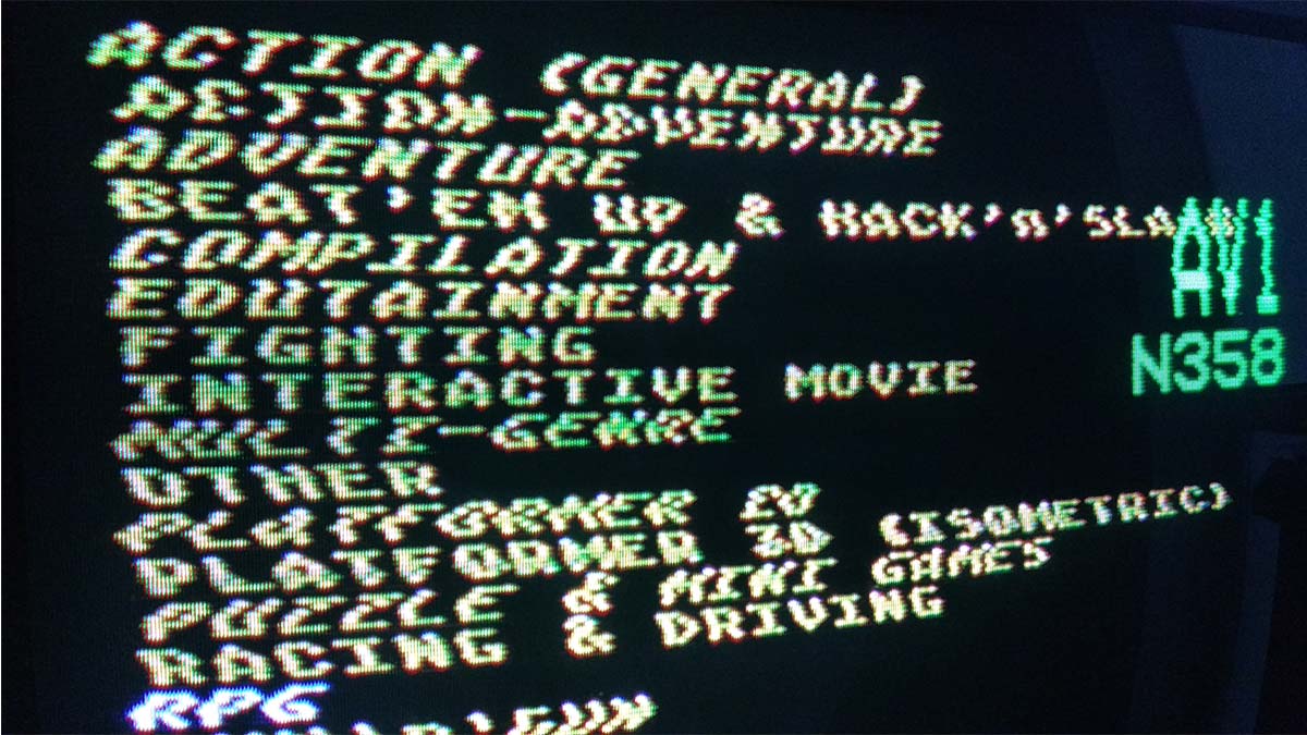

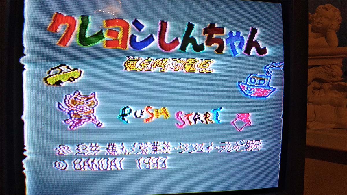

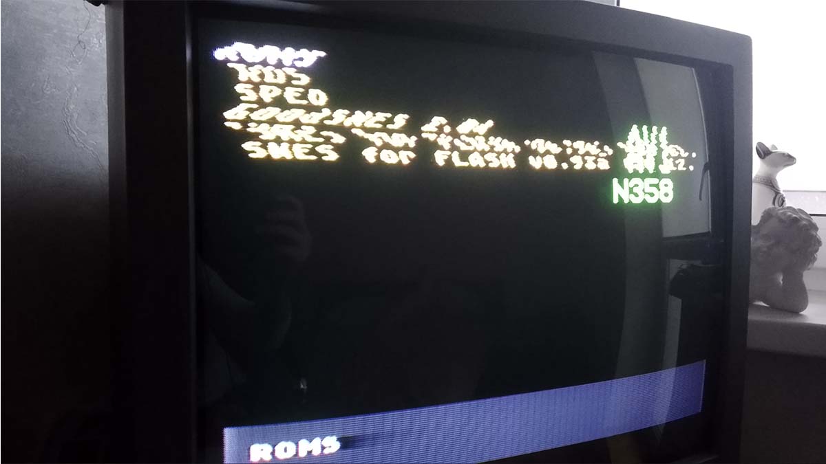

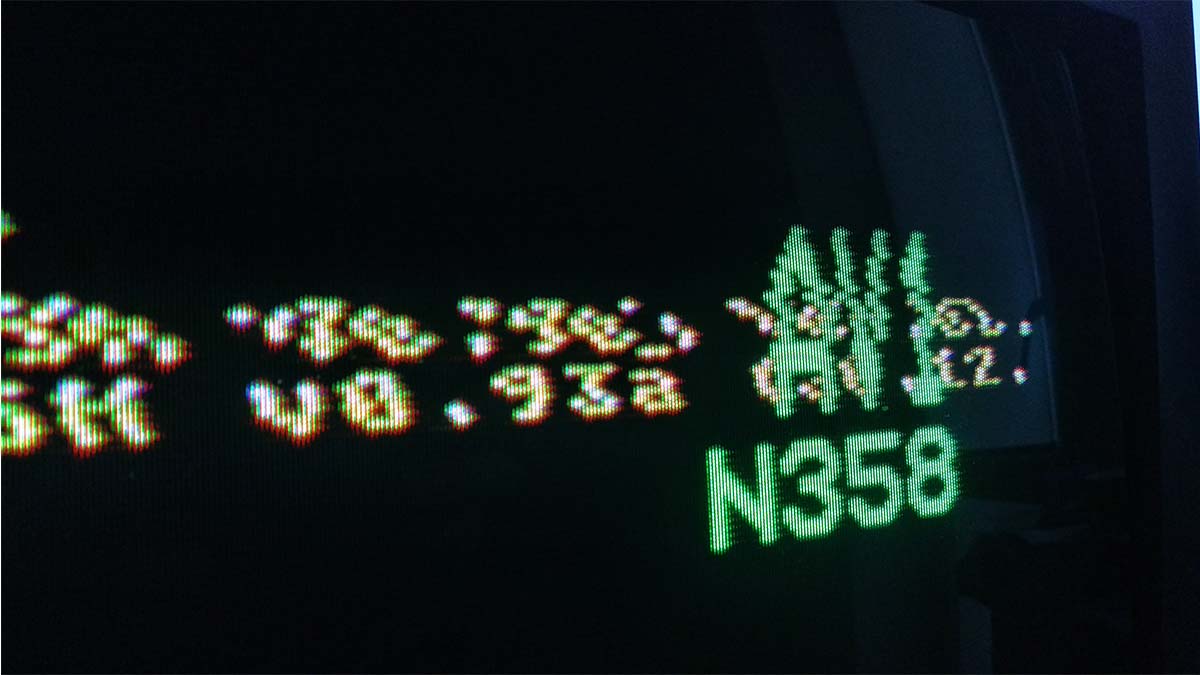

hi.gif Добрый день, решил сегодня откопать своего старичка в связке с флеш картриджем и импульсным блоком питания робитон на 2.25А, после запуска консоли появились артефакты o_0, в верхней части экрана. _____________________________________________________________________________
Немного информации о том к чему я подключаю приставку: Телевизор (Sharp 21AG1-S), приобрел недавно, до сегодняшнего дня суперфамик к нему не подключал. Шарп представляет собой мультирегиональный тв с монозвуком.
После увиденного на экране стал грешить на блок питания, переключал напряжение с 7,5 на 9в и на 12в, разницы никакой не заметил, решил проверить другие картриджи, проблема наблюдается та же, жутко плывает экран во время динамических сцен. При подключении приставки к старой плазме SAMSUNG, никаких искажений не наблюдается :?, можно было бы подумать на входы тюльпанов в самом шарпе но увы, ав фамиком, пс2 и пс1 работают отлично.
Прошу поделиться опытом или решением данной проблемы, кто уже сталкивался со схожими проблемами изображения на ЭЛТ ТВ, так же прилагаю несколько фото и видео с фиксацией тех самых искажений.

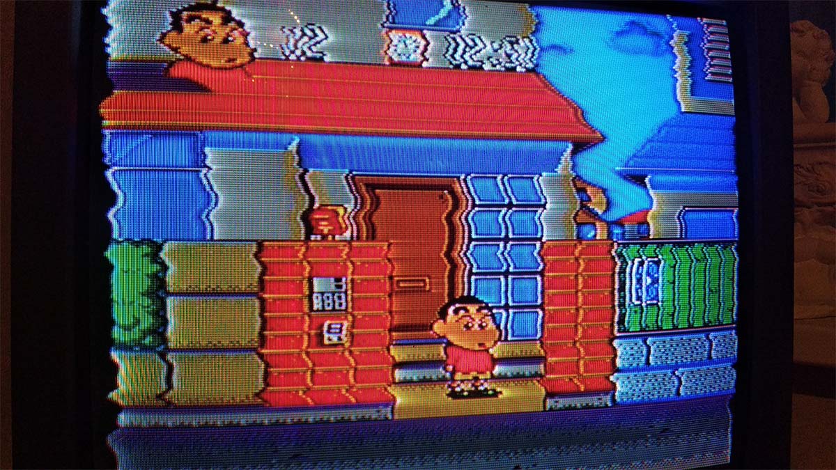

В Wolfenstein 3d изображение сильнее всего колбасит, это можно видеть по краям экрана, и по буквам на интерфейсе персонажа.
https://www.youtube.com/watch?v=FkSJZ917MKE
(Видео)

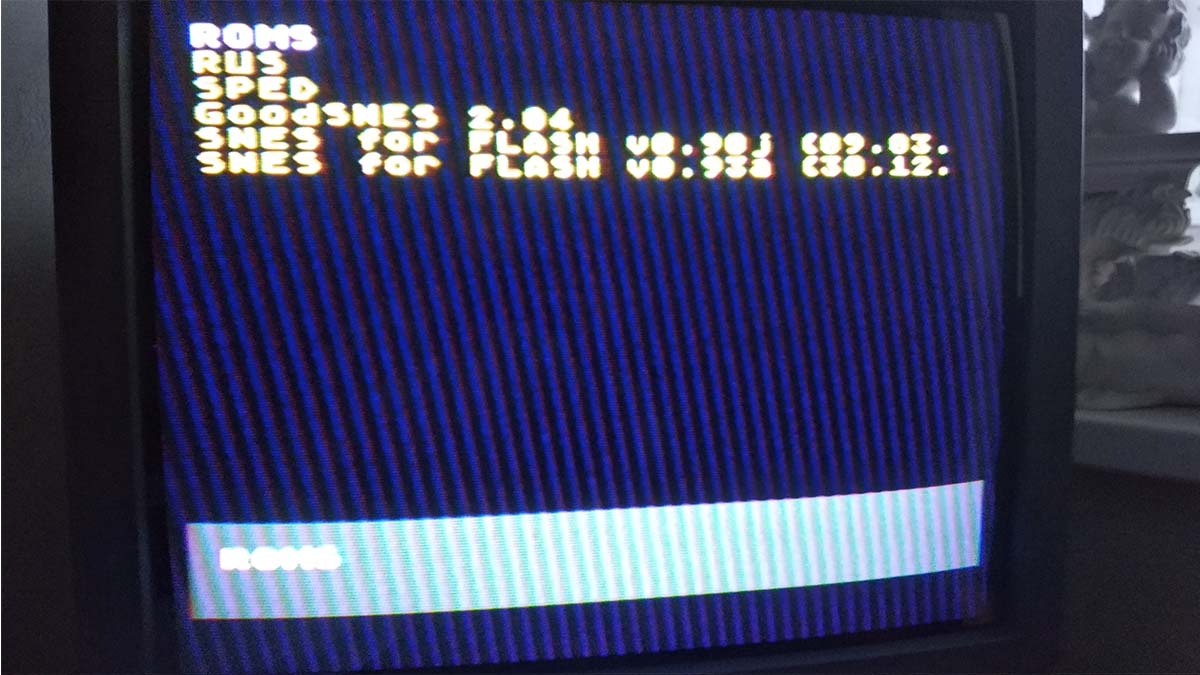

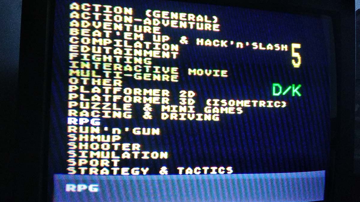

Фото подключения через RF, правда звук так и не удалось уловить. (присутствует треск, с помехами на экране) :?
Фото подключения через AV. o_0
Скриншоты игры, запущенной с картриджа(не с SUPER EVERDRIVE). Наблюдаются не только искажения (по краям отчетливо видно), но и не свойственные засветы. sad.gif

конечно пальцем в небо но всеже.
это косяки именно видео-системы вывода изображения. где-то частота плавает или что-то такое.
тобишь картинка формируется правильно, а вот с выводом (таймингом) проблемы, пиксели сдвигаются?.
не знаю как супафами сделано изнутри, но надеюсь что схоже с фами, где есть отдельный PPU.
проверять тактовую частоту ppu, всю схемотехнику тактового генератора (как оно там сделано?).
если оборудования измерительного нет, то попробовать махнуть кварц, пассивные компоненты его цепи коррекции и .т.д. и т.п.. а если полезешь что--то менять, то не грех махнуть все шунтирующие ВЧ конденсаторы по питанию, хуже не будет. а может и сам PPU (если он там есть)
то что старый ламповый телек выводит огрехи, это понятно, он аналоговый, выводит всё как есть. а вот плазма уже по-цифровому процессит сигнал и всячески улучшает и стабилизирует его.
ты ещё говорил что по мере прогрева характер дефектов меняется, очень похоже на какие-то температурные дрейфы ттх аналоговых компонентов.
у белого сигнала самый высокий уровень напряжения, тобишь засветы - это какие-то всплески неуместные? возможно ВЧ звон, самовозбуждение. так что, шунтирующие конденсаторы исключать из проблем не стоит.
вощем на форму сигнала цветности тоже нужно глянуть, без норм осциллографа никуда.
удачи

Кондеры высохли - поменять. Там их не так много.

Я бы еще предположил, что телек не совсем корректно работает с NTSC-сигналом, но это очень маловероятно.

тогда бы с цветностью проблемы были, а не со строками и засветами.
