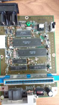

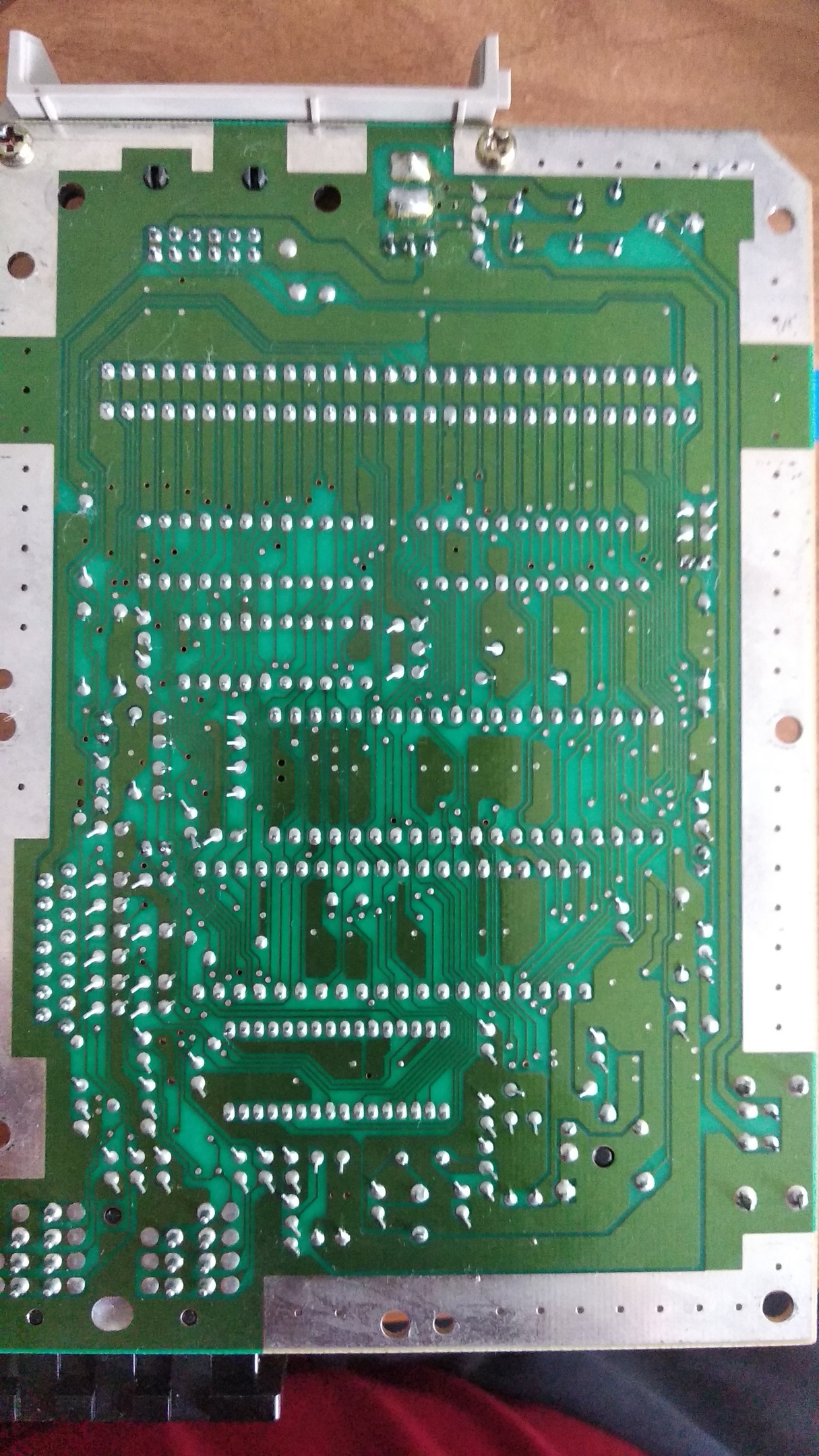

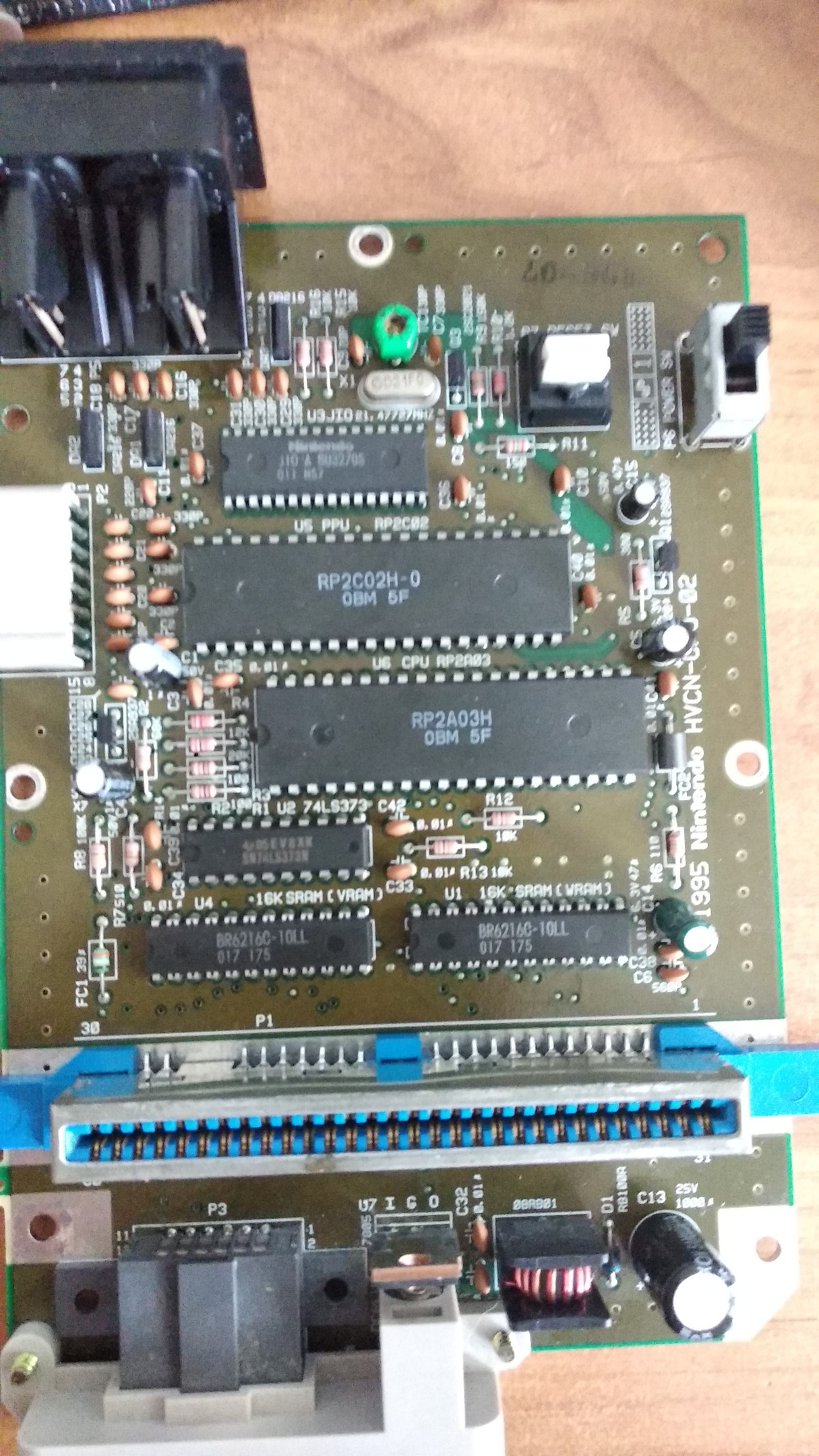

В ав фамикоме заменил все кондеры, но почему-то появился шум.
Уже и прогревал все соединения новых конденсаторов с платой, и поставил обратно родной конденсатор на 1000мкф и 25в, и поставил обратно конденсатор на 47мкф 6.3в, и ничего не помогает, гул в играх довольно тихий, когда звука нет он усиливается, это отчетливо можно услышать в меню флешкартриджа или на паузе в играх.
Добавлено спустя 28 секунд:
вот фото платы

так у вас тут о чем речь.
вот на донди классике, аномальный гул был. там надыть пару деталей выдрать с платы или дорогу перепилить, чтобы гул практически ушел.
если тут тоже самое, например можно попроботь логическую микросхему 74'373 около CPU махнуть. вроде через неё звучок идет. если не путаю. лучше конечно по схеме глянуть.
неизвестно каким паяльником в плату тыкал, может её пробило или просто может так совпало, что она уже закончилась.
ещё как вариант, отдельно звук протащить. поискать в интернете схемки, как это сделать, должно быть элементарно, парой транзистров и парой резисторов (aka эмиттерный повторитель например) должно решаться.
