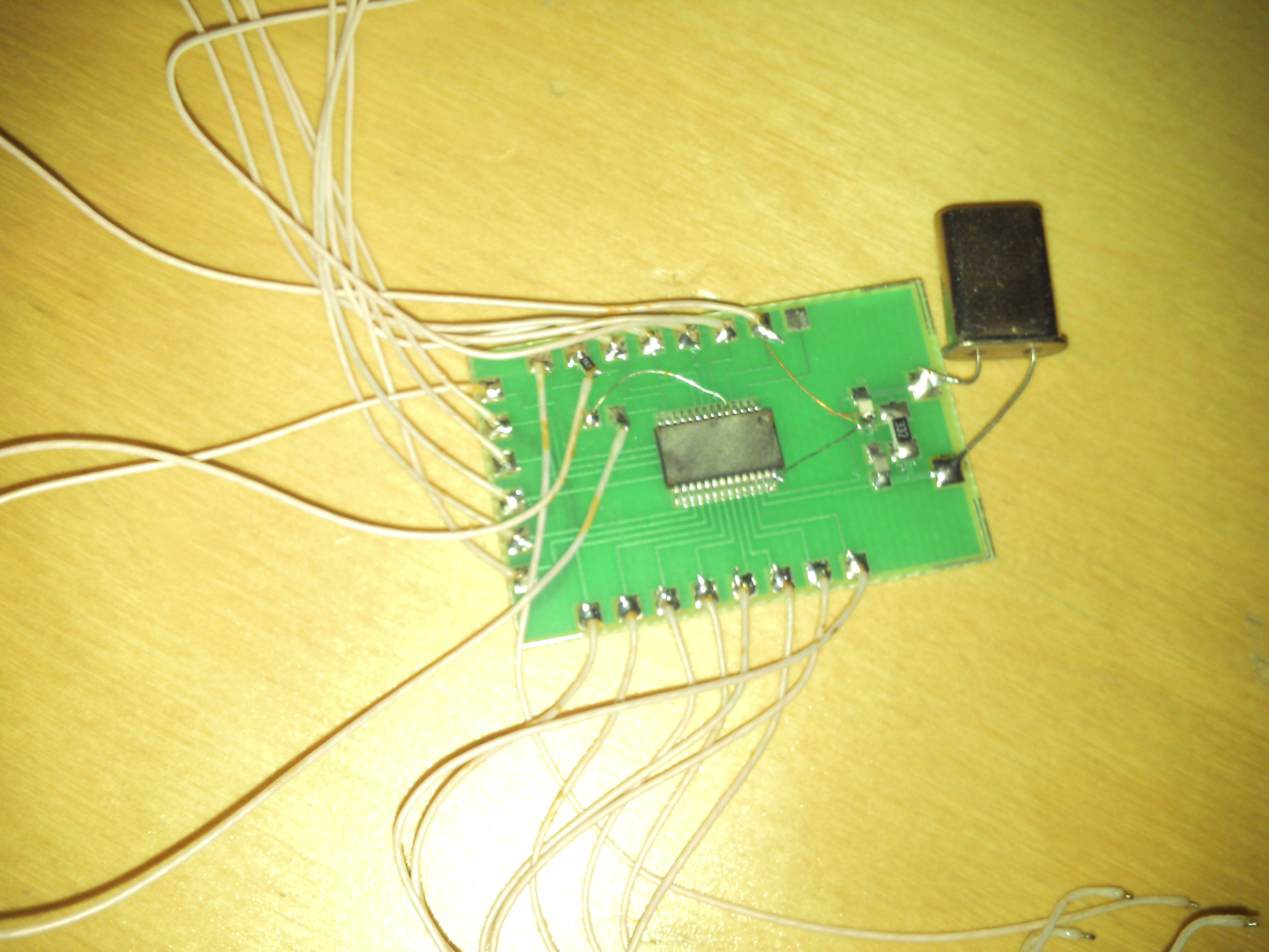

По факту: консоль действительно не читала диски, но была чипована каким-то ширпотрепом на котором нет никаких опозновательных знаков.

Сразу скажу что чип я отпаял поскольку с ним он не мог прочитать практически никакую лицензию и тем более пиратку - выскакивали красные облачка.

какой чип стоит? Тот что на фото не берёт CD. ПРОВЕРЕНО.

Сейчас чипа никакого нет. Если такое поведение нормальное для данной версии консоли, то как тогда мне HDD использовать?
Почему игры на CD не могут запуститься? Варистор (возможно неправильно сказал) отрегулировать на глазе для CD?

А если за пираччину, то нужно было сначала пошарить по настройкам чипа и выкл его, если он всю малину портит. Потом пойти на канал того же Олега Кермана например на ютубе и посмотреть поэтапно как установить freeHDDboot из образа диска. Далее накатать поверх свежую версию OPL. Все. Уменя все получилось все работает, консоль тройка не чипована dvd привод убит smile.gif
